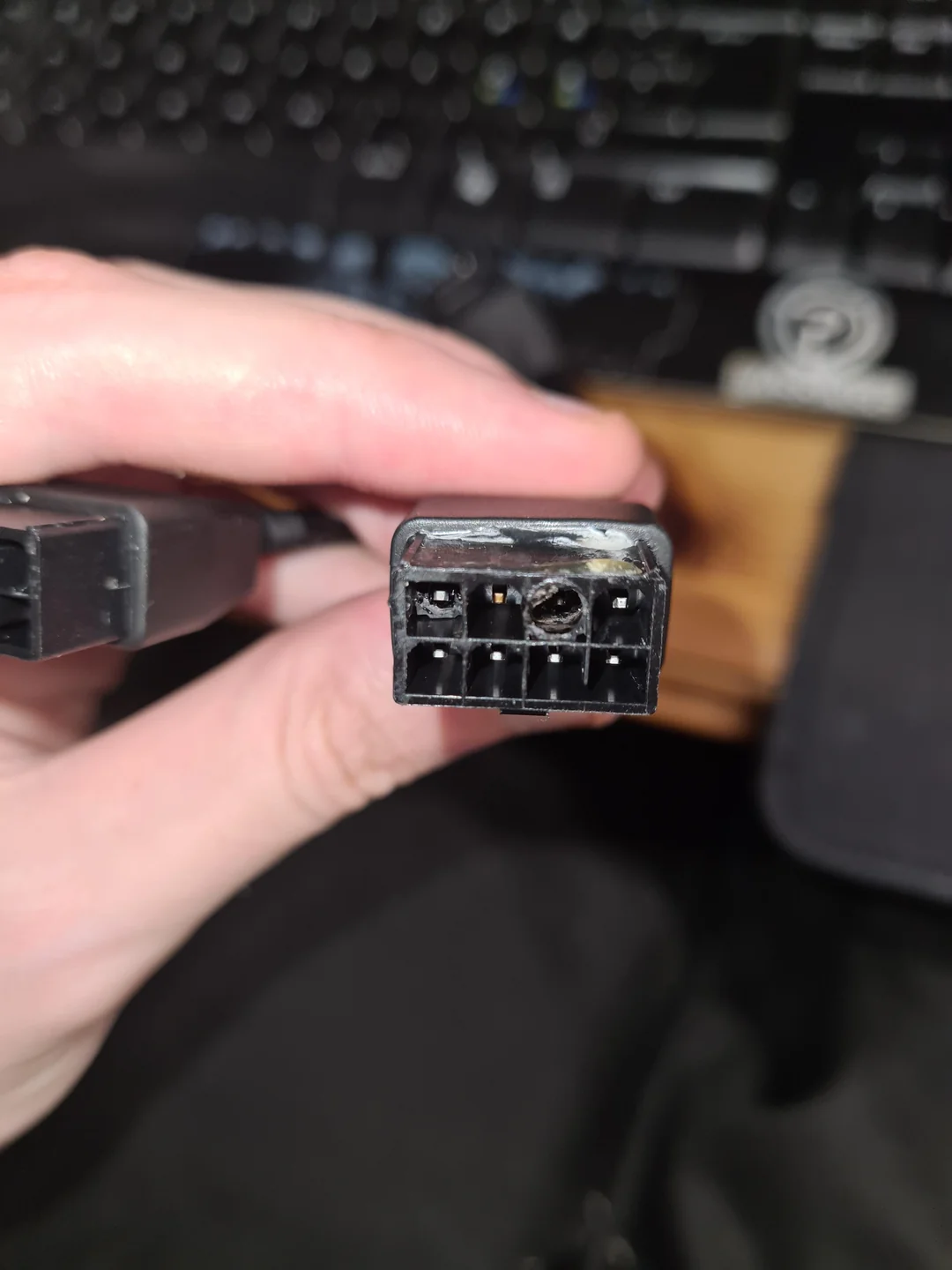

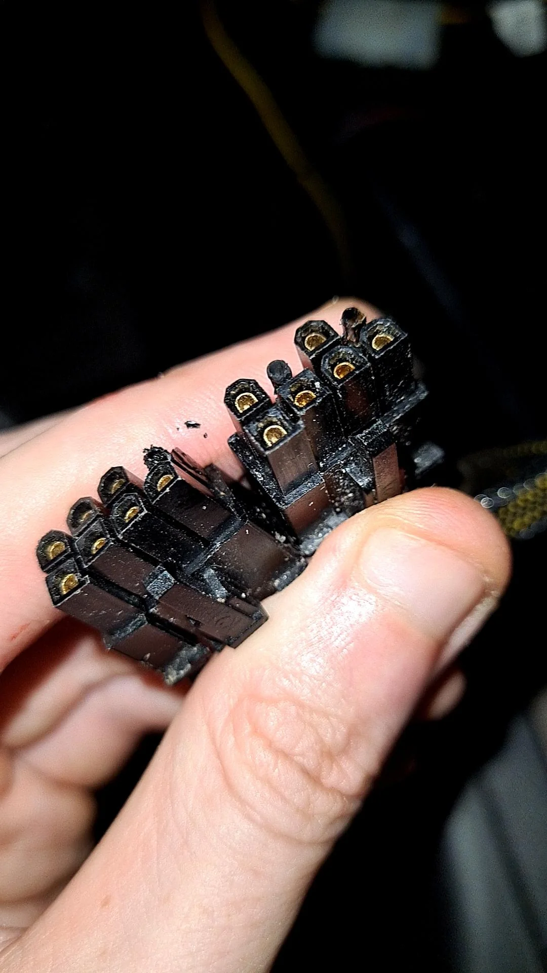

oversteve: 20.04.2026 11:25 тобто ви таки не можете пояснити чим саме завинив 12вхпвр конкретно в цьому випадку :think:
Тим, що спалив БЖ, а той потягнув SSD?
Геральт: 20.04.2026 11:16 12вхпвр як раз витримав, не витримав рукожоп :D
Ну, от, історя повторюється. Винні хто і що завгодно, але не кривий дизайн роз'єму. Насправді, там не треба навіть лізти в стандарти. Достатньо трошки уважно придивитись до відмінності в дизайнах. В 3*8 три незалежні групи, в 12пін - одна група. Макс. потужність на групу в 12пін - 600Вт, максимальна на групу в 8пін - 150Вт. Відповідні струми. Відповідна надійність. Але ти хочеш себе мабуть переконати, що все ок. Бо мене не переконаєш, що 12пін так само надійний, як 8пін. При такому дизайні це в принципі неможливо.
то це 12вхпвр так виглядає? :eek:
