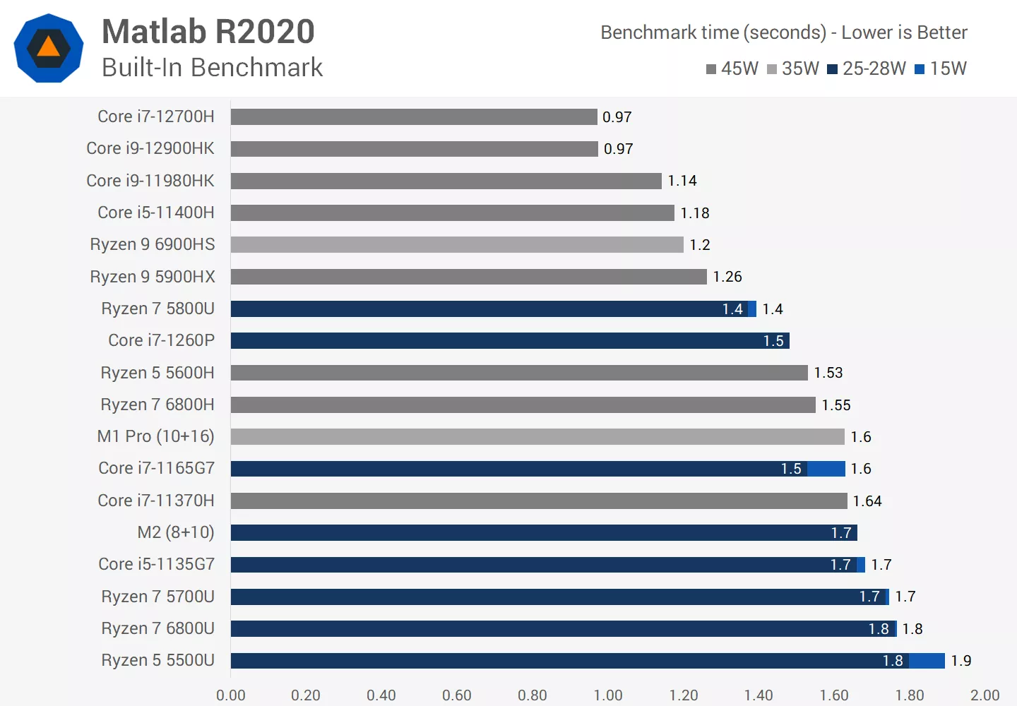

1234waltz
Scoffer: 08.09.2025 23:33
Зображення
6 ядерний ноутбучний райзен 5600H на 7нм тех.процесі зі споживанням 45 Вт заборов M1 Pro на 5 нм. тех.процесі з споживанням 50 Вт в математичних задачах. Потужно. Слава бабі Лізі, Келлеру слава.

що вам ще по буквах пояснити? бо х86 фанатство відбиває мізки
1234waltz: 09.09.2025 09:316 ядерний ноутбучний райзен 5600H на 7нм тех.процесі зі споживанням 45 Вт заборов M1 Pro на 5 нм. тех.процесі з споживанням 50 Вт в математичних задачах
MATLAB 2020 is not optimized for Apple Silicon; it is supported on Apple Silicon Macs through the Rosetta 2 translation environment
от куди ви лізите сперечатись?
може емеляцію АРМ на х86 vs АРМ на М4 - захочете порівняти?
