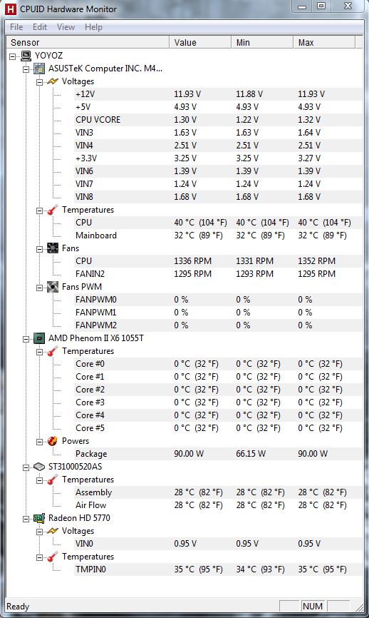

Значит дело такое. Брал Phenom 1055Т, и мать Asus M4A88T-V EVO/USB3 (Именно T-V, мост 710. ПОсле включения дело в HWMonitor с датчиками обстоит так:

Меня волнует отсутсвие показаний с датчиков на процессоре. Прошло чуть меньше месяца, и внезапно комп завис. После перезагрузки данные появились. Прошла еще неделя, и мои руки, жадные до железа, купили корпус Zalman Z9 и аудиокарту Asus Xonar DG. Пока преставлял мать, сдуру поставил ее на крышку старого корпуса, т.е. на железо. После установки данные опять пропали. вот , хочу узнать что привело к этому?
P.S. На материнке неправильно покрашены слоты оперы, т.е. идет синий-синий а потом черный-черный. но нумерация идет так---------------------------------------------------------Slot1 - Slot3 --------- Slot2 --- Slot 4. ПОэтому мне пришлось переставить модули в разноцветные слоты.

-Проверь в других программах датчики.. AIDA (бывший Everest)
Какой кулер установлен на процессоре ? Проверь его на предмет пыли и нанеси хорошую термопасту!

Еверест не ловит эти датчики ваще. Кулер Zalman CNPS10X Performa , gkfcnf STG-1.5? переставлял мать неделю назад, тогда и чистил.GIM49:-Проверь в других программах датчики.. AIDA (бывший Everest)

Проблема с датчиками есть у твоего процессора,уже не раз встречал на форумах
-На плате не могут быть перепутаны слоты-у всех материнок AMD посмотри...
-Как вариант зависания-возможно память,подними напряжения на модулях,или тайминги пошамань

1. Пичалька:(GIM49:Проблема с датчиками есть у твоего процессора,уже не раз встречал на форумах
2. Они не перепутаны, а неправильно расмкрашены
3. память кинстон, работает ниже номинала частоты, на 7-7-7-19 при 1333мгц.

отключи АСС
YoYoZ
Помгло, спасибо, но разница в датчиках на цпу и на материнке составляет 10Гр.0_0
