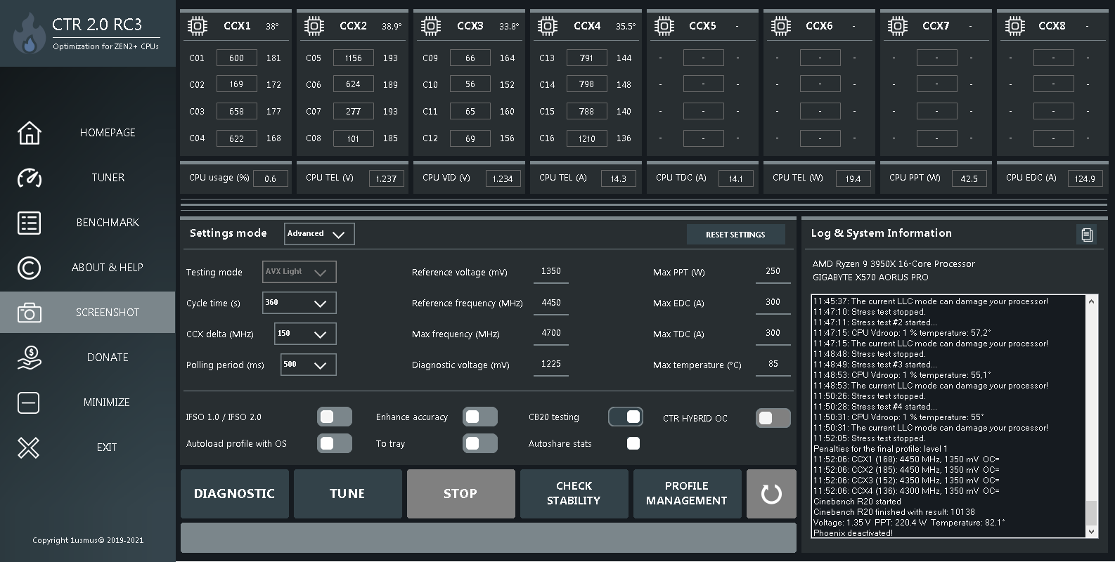

Решил сразу вбить и протестить частоты с прошлых версий CTR :rotate:
SKID
Eigen:В общем с моим 5600X + MSI B550 Gaming Plus
Результат опытов с CTR негативный
Проводил опыты на данный момент 3 раза.
2 раза с автоматическими параметрами получаемыми в результате диагностики.
Результат диагностики
Зображення
Стоковые результаты CB20 - 4322
Результаты с CTR - 4100 - 4200
1 раз искусственно задрал почти все значения на 5-10% (получил наилучший результат 4319, что все равно ниже стока)
Результаты последнего теста
Зображення
Судя по таблице результатов
https://docs.google.com/spreadsheets/d/ ... 1636226720
такая ситуация у многих (моя конфигурация в таблице под ником @Eigen)
В общем, колупаю дальше

Имею 3700Х + Gigabyte X570 Pro.
До того, как решил попробовать CTR, в биосе по разгону была только память (3533 МГц), остальное всё на дефолтных настройках - все эти РВО, LLC, напряжения и др.
Тест ОССТ при этом проходит без ошибок, макс.частоты в бусте при работе ОССТ, СВ20 и т.п по 4390 МГц.
Перед использованием CTR поменял настройки в биосе, как в статье написано. После диагностики для Р1 и Р2 мне предлагались частоты 3950 и 3975. Поставил LLC в medium вместо auto, сбросил разгон памяти, поставил ХМР-профиль на 3200. Теперь уже после диагностики для Р2 стала предлагаться чуть бОльшая частота, но не для Р1 (а до этого ставил LLC в high, так еще выше рекомендовалась частота для Р2, но в тестах часты были предупреждения "The current LLC mode can damage your processor!", потому поставил на medium):
Max temperature: 64,8°
Energy efficient: 3,22
Your CPU is BRONZE SAMPLE
Recomended values for overclocking (P1 profile):
Reference voltage: 1250 mV
Reference frequency: 3950 MHz
Recomended values for overclocking (P2 profile):
Reference voltage: 1350 mV
Reference frequency: 4075 MHz
Recomended values for undervolting:
Reference voltage: 1175 mV
Reference frequency: 3800 MHz
Cinebench R20 finished with result: 4671
Прогнал Tune на настройках для Р1, тест прошел за три шага за 20 минут, получил в СВ20 меньше очков, чем при диагностике:
AVX Light mode
Cycle time: 360000 ms
CCX delta: 25 MHz
Target voltage: 1250 mV
Penalties for the final profile: level 2
14:28:29: CCX1 (137): 3900 MHz, 1250 mV OC=
14:28:29: CCX2 (122): 3875 MHz, 1250 mV OC=
Cinebench R20 finished with result: 4543
Voltage: 1.25 V PPT: 77.2 W Temperature: 65.8°
Прогнал Tune на рекомендованных CTR настройках для Р2, тест прошёл за час, было 9 шагов (step), в одном из них было предупреждение "The current LLC mode can damage your processor!", в СВ20 прибавка по очкам всего 95, негусто:
AVX Light mode
CCX delta: 25 MHz
Target voltage: 1350 mV
15:32:28: CCX1 (137): 4100 MHz, 1350 mV OC=
15:32:28: CCX2 (122): 4075 MHz, 1350 mV OC=
Cinebench R20 started
Cinebench R20 finished with result: 4766
Voltage: 1.35 V PPT: 94 W Temperature: 75.4°
Сохраняю эти результаты как Р1 и Р2 (Р1: 3900/3875 на 1,25 В; Р2: 4100/4075 на 1,35), применяю профили, Hybrid OC включен
Запускаю HWiNFO, вижу, что частоты пляшут по ядрам 343-4340.
Запускаю СВ20, набираю всего 4502 очка, по ходу теста все ядра стабильно работают на 3900 (максимум и минимум!!!). Аналогично по 3900 и при работе ОССТ.
Т.е на Р2 не переключается...Вбил в Р1 настройки от Р2, набрал в СВ20 4815 очка.
Вышел из CTR, в диспетчере задач не висит.
Запускаю СВ20, набираю уже 4623 очка, по ходу теста максимумы по ядрам 4220-4260, хотя и минимумы 3400-3500.
Загружаю свой старый профиль биоса (где под CTR специально не настроено, и где только память разогнана), с ним в СВ20 набираю 4694
Так что пока так и не понял фикуса в CTR :shuffle: Разве что минимумы по ядрам подняты, но они же и максимумы. А где те 4300-4400, которые штатный турбобуст даёт? Из-за "бронзовости" проца?

Всем здравствуйте!
Удивительная программа, нижайший поклон создателю, ну и всем идейным помощникам, тестировщикам, вдохновителям и т.д.. Огромномное спасибо! (Чтобы сказать "Спасибо", специально зарегистрировался на сайте)
Попался довольно удачный процессор, после прогона этапа диагностики выдал вот такой результат CTR:
DIAGNOSTIC RESULTS
AMD Ryzen 5 3600 6-Core Processor
Max temperature: 69,8°
Energy efficient: 4,1
Your CPU is PLATINUM SAMPLE
Reference frequency: 4475 MHz
Reference frequency: 4600 MHz
Reference frequency: 4325 MHz
Вначале не поверил, подумал, что какая-то ошибка. :insane:
Стояла Вин 10 2Н20, так как процессор совсем недавно был куплен, на винде ничего не было, кроме калькулятора памяти для райзенов, то решил накатить по новой тот же Вин 10, с памятью тестами я разобрался к тому времени уже. После установки сразу начал заниматься CTR 2.0. первый раз у меня диагностика была за 52 Step кажется, после перустановки операционки тот же тест длился уже 55 Step. Каково же было у меня удивление, что программа выдала абсолютно такой же результат. :eek:
Настроил профиль 1 и 2 как в статье советуется, правда немного аеред тюнингом поднимал 25 MHz частоту в обеих случаях. Разные вариации пробовал тюнинга, и остановился на вот таких параметрах для сохранения:
Profile 1Строка №5641 (@MiNiNG) в таблице сводной для Ryzen 5
CB20 - score 4063 / VID Voltage 1.263V / CCX1 - 4475 MHz / CCX2 - 4425 MHz / PTT - 86.6 W
Profile 2Строка №5646 (@MiNiNG) в таблице сводной для Ryzen 5
CB20 - score 4096 / VID Voltage 1.381V / CCX1 - 4525 MHz / CCX2 - 4475 MHz / PTT - 109.3 W
Настроил все для сохранения, как описано в статье, также на автозагрузку с системой, и сворачивания в трей. Работает всё отлично, 2 дня тестировал, переключается между профилями, проверял HWINFO.
После всех операций по настройке, почему-то перестал активироваться тест СB20, и СB23. Программы загружаются, нажимаешь тест, и окна куда-то исчезвет всё. Ещё один непонятный вариант, в логах выдаёт вот такую информацию вначале:
Operating system does not see CPPC core tags!
CPPC, PSS and Preferred cores should be ENABLED in BIOS.
Also try reinstalling the chipset driver.
Всё включено в Биос, оба раза на Вин 10 всегда мне показывал эту информацию, в любом текстовом файле лога.
Ещё как пожелание о котором, тоже упоминали уже в отзывах в этой ветке, о невозможности ужать программу стрелочками, поломался монитор 4К, пока в ремонте поставил, древний монитор, которому наверное лет 15 уже, хорошо хоть часть конопок для сохранения помещалась на нем, по гайду в статье делал сохранения, не видя этих названий на конпакх, а там процедура нажатий по своей очередности, Fill - Save - Applied - Save. Но ничего всё получилось и работает :super:
Жду не дождусь, когда 5900x прогоню по диагностике, но только когда монитор из ремонта вернется.
Куллер на R5 3600 установлен старый и проверенный временем Thermalright Macho Rev.A с переходником для AM4.
Программа CTR 2.0 хорошо провереяет стабильность системы, особенно памяти, что собственно в статье и заявлено. Думал что добился на Asus C6 Extreme стабильности памяти на 3666 MHz с ужатыми таймингами от стока на 1.45V, но нет, пришлось снижать до 3600 MHz. В принципе для чмпсета X370 это оотличный результат и так. В майнинг поставил для тестов процессор на Monero, грузит все ядра по Профиль 1, потребление в пределах 85 W до 90 W, выбивает стабильно 8300 - 8400 H/s, зависаний и перезагрузок не было пока, правда нужно несколько суток проверять, но на стабильность CTR 2.0 хорошо поработал, переазгон выявляет быстро.
Наверное всё написал, спустя время конечно очень доволен покупкой этого процессора. Покупал я процессор дней 10 назад, жаль что не сфоткал, чтобы определить, какого года и недели он всё таки у меня.
Покупал как модель R5 3600, а программа CTR 2.0 совершила чудо, и превратила его практически в R5 3600XT. :super:
По андервольту прогонял тюнинг, резултат показал, что по обоим CCX необходимо выставить частоту 4250 MHz.
