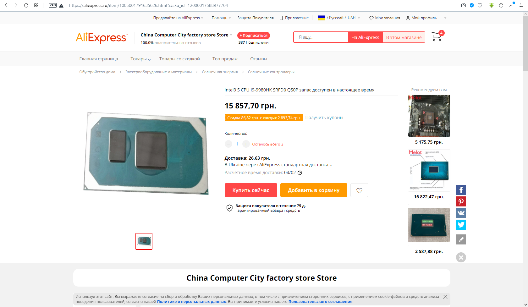

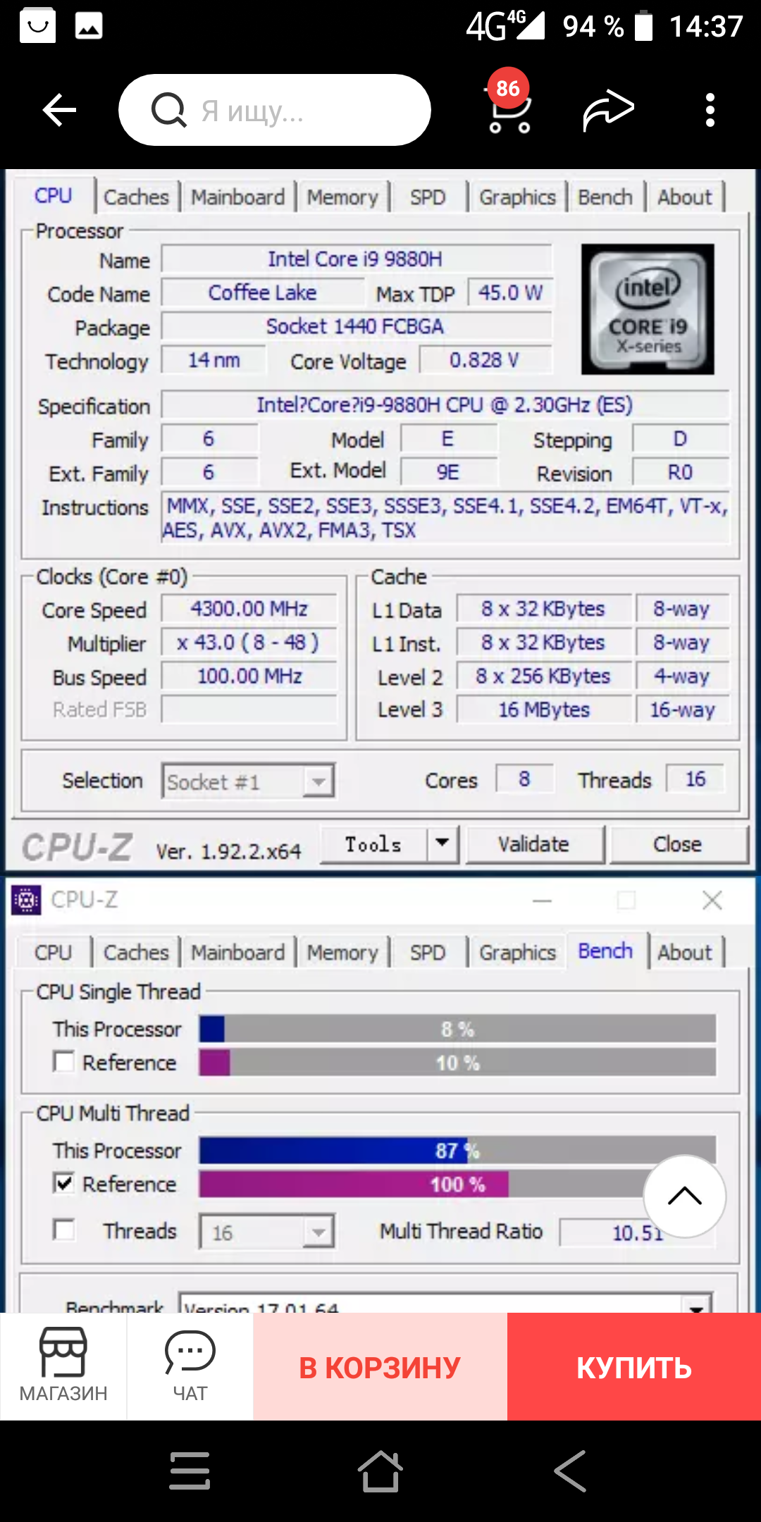

COFFEE LAKE REFRESH QS0P i9-9980HK ПОДЬЕХАЛ!

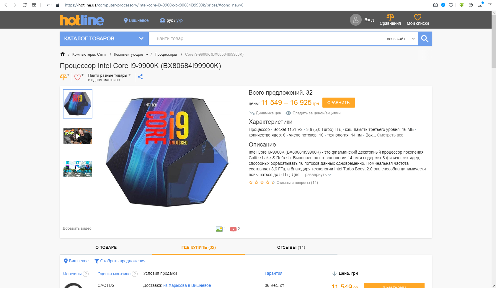

да, но смысл его брать за 16к да и с костылями, когда можно в магазине взять нормальный 9900K за 12-13к?kolaKao:COFFEE LAKE REFRESH QS0P i9-9980HK ПОДЬЕХАЛ!

Всмысле 15к, на олх есть за 7.5к, на таобао и других думаю дешевле, но все равно не маленькая цена за мутанта...

kolaKao, так это не инженерник уже а QS. Интересно, как они с ОЗУ работают.
