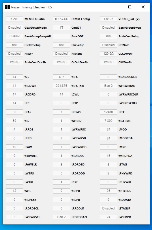

попробуй по скрину, у меня сейчас так...
а 3333 не берет даже при 1.40, либо ошибки, либо синька
c-die это хуюникс мать его cjr
3200 ставь при 1.35

Спасибо, по вашей рекомендации получилось, даже 16-18-18-18, а не 19 последний, но я так и не понял есть ли в этом какой-то смысл ) у меня на 18-17-17-17 при 1.2 на 3200 без изменения вторичек в Assassins Creed Odyssey выдал лучше результаты чем при 1.35 3200 16-18-18-18 и со всеми вторичками. Если tRFC 560 меняю на 480, нужно сбрасывать BIOS, если tRC с 56 меняю на 54, синий экран. За-то tRAS с 36 на 34 нормально взяла.
tyk-tyk
- Звідки: взялся педераст varg?
у меня если tRFC меньше 500 то не запускаетсяEmply:tyk-tyk
tRC 58, меньше не запускается
tRAS что 34, что 36, разницы не заметил

trfc(ns) для Rev.:E +- 294нс (бывает ниже, но не намного).Emply:tyk-tyk
trfc(ns)=trfc*2000/частота памяти.
если будешь опускать ниже, бута не будет.
RC для 3800 56-60, ниже 56 маловероятно.
RAS хоть до 28, он будет игнориться.
