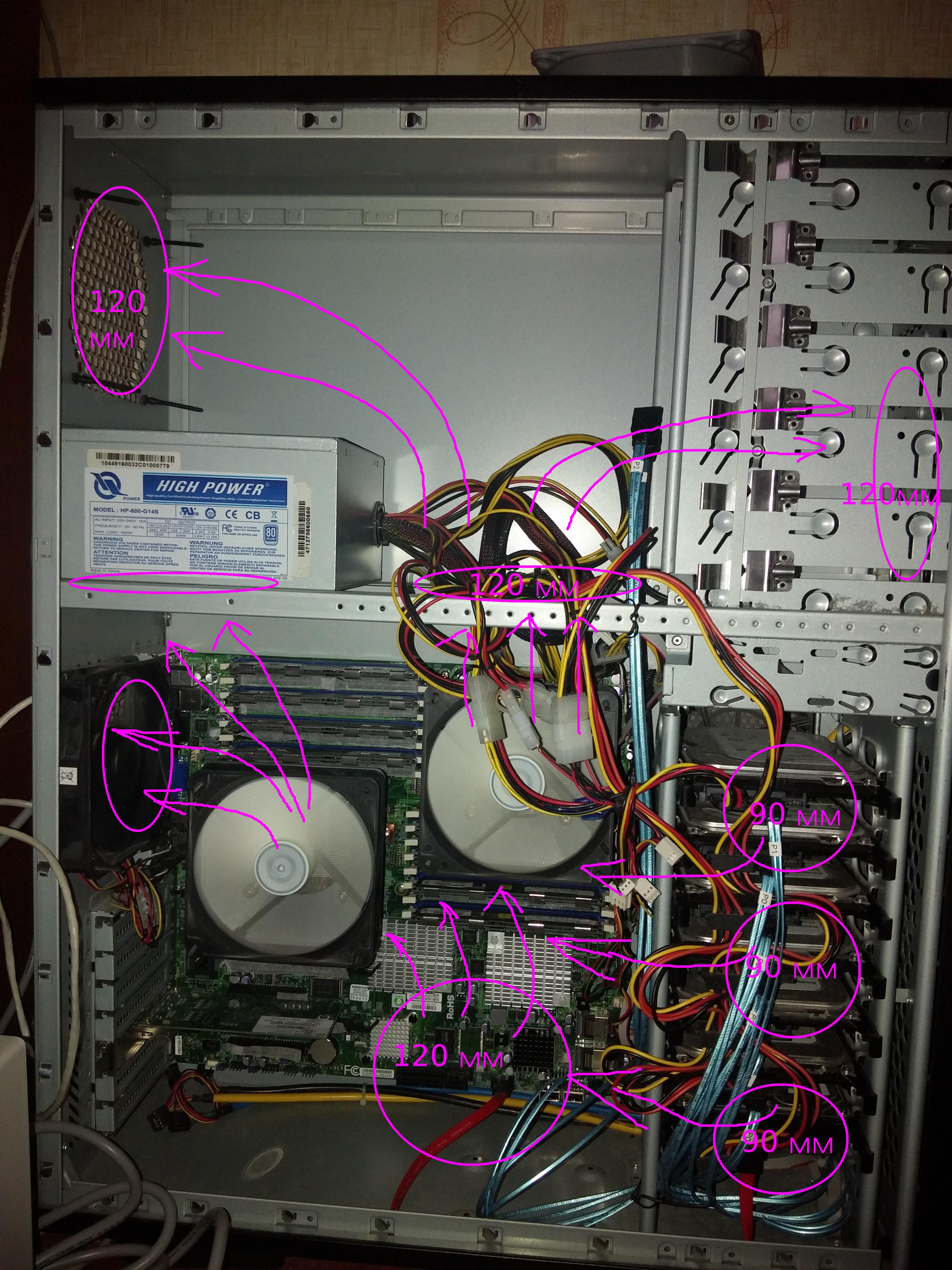

Перегрев в корпусе (как улучшить охлаждение)?
Dmitrius
- Звідки: Київ
kastet33,
Я прикидав як мінімум щось таке як на малюнку, а потім уже нарощувати у міру тестів.

kastet33
- Звідки: toxic city тирасполь ПМР
я уже написал как - снизу 140, сверху 140 - 1 или 2(желательно) сбоку 120-2шт - на передней панели на выдув вентилятор не нужен - он не поможет, бп вентилятором вверх - меньше будет горячий воздух тянуть и разбивать поток. на рамку бп успеете вентилятор приколхозить - если температуры спадут, то он и не нужен будет.Dmitrius:kastet33,

1 120 сбоку напротив видеокарты, вторую можно поднять на 60 мм выше

Дякую за пораду, зрештою так і зробивkastet33:корпус с крайне плохой продуваемостью - вам нужен другой корпус - например такойDmitrius:TheBlackFox
Проблема з найдешевшим СВО у тому, що її не вийде поставити на G34 сокет. Він не сумісний за кріпленням з AM2/AM3/інтелівськими (там у інших місцях дірки), + площа процесора вдвічі більша за звичайну.
Чи я щось пропустив?

ваш корпус хоть и огромный и тяжёлый, но под горячие процессоры не рассчитан - колхозом положение не исправишь
