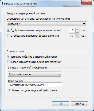

БСОД вываливается и так и так. Просто при включенной авто-перезагрузке после создания дампа комп делает рестарт, а без неё синий экран висит перед глазами.Crong:Чтобы видеть бсод, нужно отключить Выполнить автоматическую перезагрузку. По умолчанию она включена.
