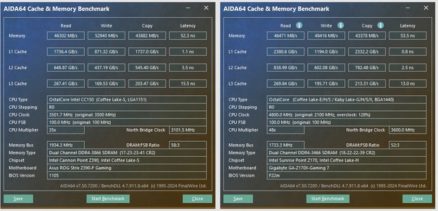

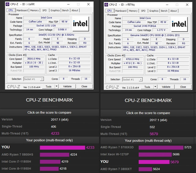

Решился таки заменить QQLT на QTJ1 (хотел QTJ0 но закончились на распродаже) чтобы уже прокачать потенциал материнки по максимуму. QQLT без крышки и конденсаторов на подложке больше 2700 память никак брать не хотел. QTJ1 с крышкой и кондерами взял 3466. Может еще поиграюсь но наверно это максимум. Да и так неплохо. Сразу конечно заменил странную термопасту под крышкой на жм. Поставил буст 4800 на все ядра, чтобы сильно его не мучать. Все тесты проходит, энергосберегайки не отключал. Вольтаж на 1,26. Как-то аж грустно стало, что для 1151 это максимум.
https://imgbb.com/bPjg00R

Если частота кольцевой шины (Ring Ratio или как-то так) на авто, тогда пробуй повышать вручную. Я пока вручную 36 не поставил (частота 3600 Мгц) память выше 3000 Мгц не гналась. .

у сс150 память 2666 максимум й частота 3.5 максимум.... який смисл куплять такого калеку. QTJ1 краще однозначно за таку $

Та не, мой QTJ1 работает 4,8 на постоянку, память 3466
сс150 память может 3600 и даже больше, но частота 3,5 это приговор, так он еще и чуть дороже.

Ничего особенного я не делал. Память имеет 2 XMР профиля на 3000 и 3600 МГц. Так вот если ставил 3000 так она нормально работала, если 3600 не запускалась. После чего я просто выбирал профиль 3600 и после этого вручную выбрал частоту которая идет перед 3600, выбрал 3466, не запускается, выбрал 3333, не запускается. На 3200 работала но через раз. Потом методом тыка установил Uncore ratio 36 (На платах MSI этот параметр называется Ring Ratio) и на 3200 память стала нормально работать. После чего ради интереса снова начал подымать частоту, 3333 нормально и 3466 нормально. Тайминги не трогал, все как зашито в XMP профиль. На 3600 не работает. Зависимости я какой-то не нашел. До этого стоял QQLT, память с ним выше 2700 не работала. Возможно хороший экземпляр попался.
