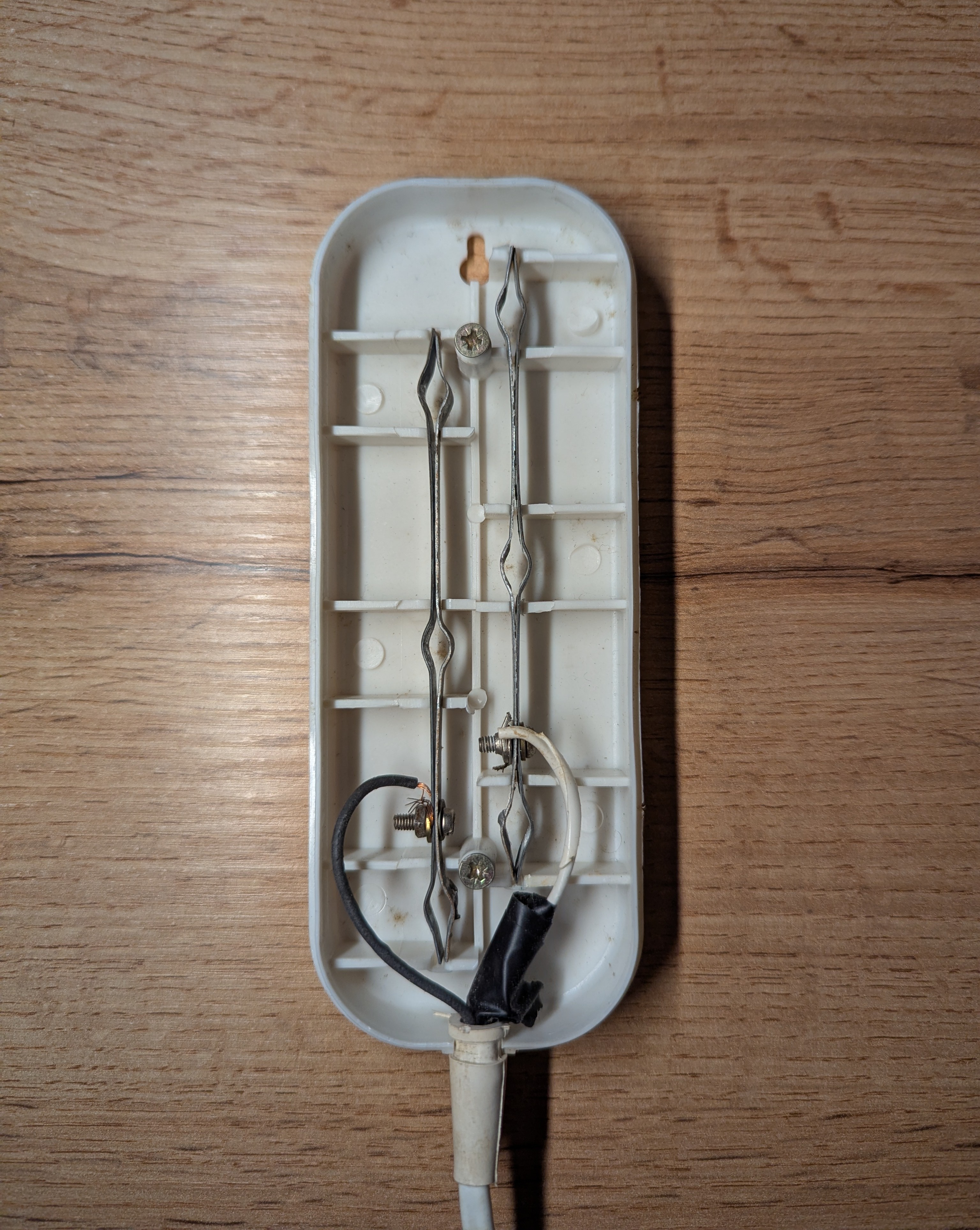

Piter Cantrope: ↑ 05.01.2026 12:57
Filabatya: ↑ 04.01.2026 17:14 А земля колонок зєднана з переноскою? В себе через перехідники відєднав
Почитав вчора про ground loop. Це дуже добре пояснює, що в мене відбувається. То виходить, що я розбив цю петлю, перекинувши комп і колонки на різні розетки в хаті. А ви то зробили через перехідники.
Filabatya: ↑ 05.01.2026 13:04 То саме що ви, просто жовтий провід відєднав(два вусика в переносці) :gigi:
Знайшов отаке вдома.
Підключив комп і колонки - ніякого шуму. Значить 100% винна земля. Good to know.

Piter Cantrope: ↑ 07.01.2026 16:53Знайшов отаке вдома
Дідько, купи нормальний подовжувач, або колодку, та збери сам. На збірці кінці ліпше лудити. Трешак якись
Пропоную Legrand, я б шукав не Китай, в мене французські колодки, але то до війни купував

Radio Bay
Та то не в тому питання) А в тому, що з подовжувачем без землі в акустику не закрадаються паразитичні шуми - ground loop.
Просто експеримент. Я не буду цим старим подовжувачем користуватись.
