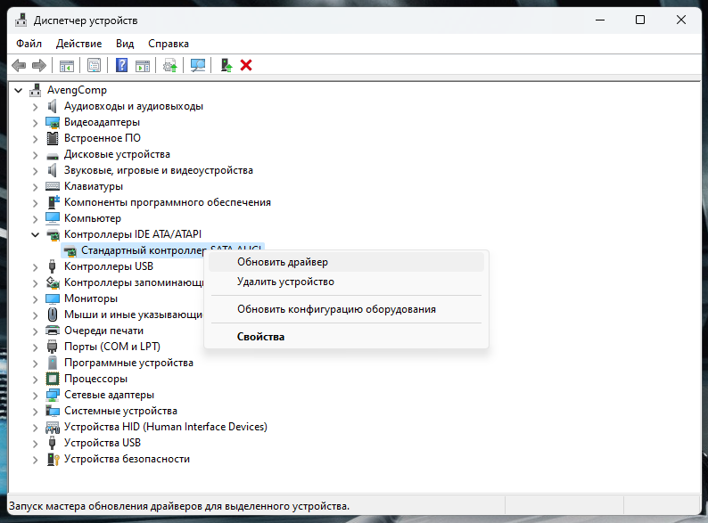

Так вы посмотрите ID этого оборудования и в инете найдите. Обычно в то время было два обеспечения Sata разъёмами - это средствами самого чипсета и дополнительного контроллера, обычно это был ASmedia. В драйверах это так и значилось с названием ASmedia. UPD: В вашем случае - Marvell. В крайнем случае через обновить драйвер попробуйте скормить драйвер от 8.1 для Sata.

Можно подробней не понял ?Avenger80: ↑ 03.06.2023 19:44 Evgen88

вот что я имел ввиду: https://www.asus.com/ru/supportonly/p8p ... _download/
Распаковать драйвера для 8.1 Sata в папку и попробовать скормить их указав на папку с драйверами в меню обновить драйвер. А вообще по ID оборудования там же в свойствах посмотрите код и что єто такое задайте в гугл.

Это помогло!Avenger80: ↑ 03.06.2023 20:29 Evgen88
Спасибо большое!

в итоге помогла установка драйверов вручную! Что и требовалось доказать...
