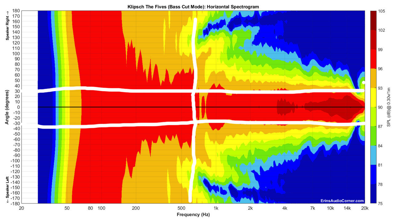

IrosLAV: ↑ 26.12.2025 13:59Klipsh The Fives
В.ч. треба направляти на слухача, вже при 30гр. вбік в.ч. зникають.
