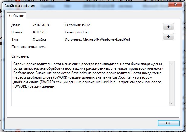

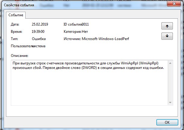

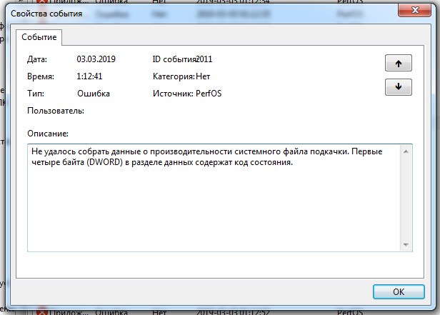

Здравствуйте,помогите пожалуйста советом...полетел хдд,во время манипуляций хоть как-то увидеть признаки жизни от хдд (перезагрузки,переключения режимов сата/иде,замена кабелей),почему-то полетел и биос материнки...благо что тут дуал и он восстановился сам..правда на очень старый...обновился до самого нового..перед этим стоял предпоследний...купил новый hdd...начал устанавливать на него блоки лайткоин,игры.Заметил что иногда зависает система при включении аиды на загрузке данных,приходится перезагружать комп...думаю ну аида ладно,не смертельно...может после установки нового биоса,хдд какие-то конфликты...и вот раз уже завис на просмотре ютуба...заглянул в журнал а там каждую секунду:

реже и раньше выскакивало вот это,примерно как раз когда это все началось

если возникают проблемы с подсистемой памяти, то и копать в подсистему памяти: проверить планки мемтестом (по-одной и вместе), проверить разгоны по биос (сбросить на заводские), если виснет все равно, то, увы, я бы поставил на мост, который чахнет.
есть еще вариант другую систему накатать, но это долго.
ЗЫ Если мрут хдд - я бы еще проверил напряжения на БП, именно хдд боятся пониженного (возможно оно просело).
