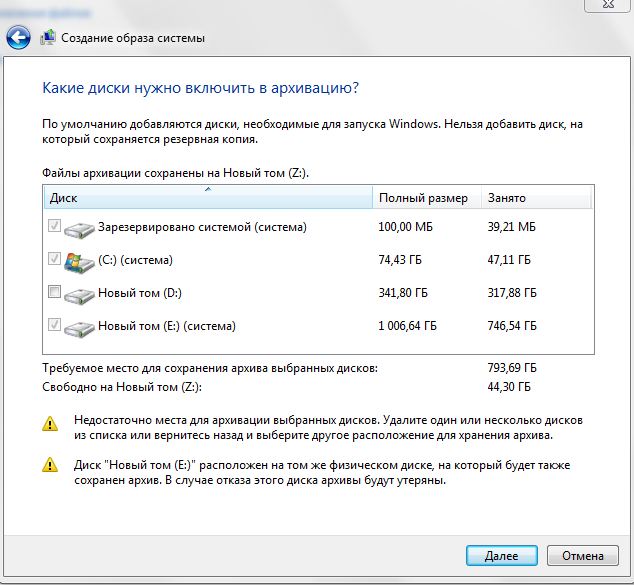

тоже самое, теперь не могу сделать образ системыalmazmusic:только что-то загрузочным он не стал. Нужно было винты отключить при установке.
может кто знает как побороть? просто отключить второй не могу, ткк тогда неначто сохранять образ

pushyk
- Откуда: Звідки і всі
та я именно ним и пытаюсь, вот что показывает:Allex...: pushyk проще всего - встроенным бэкапером сделать образ. - поставить поновой и развернуть из бэкапа...
кусок второго диска (терабайт) видит системным и не хочет делать образ без него
впринципе я уже до етого (как поставил 1.5 тр винт) сделал образ и не переживаю, но хотелось бы сделать образ посвежее

pushyk
лучше переставить... тем более появился ФАК по установке системы...
