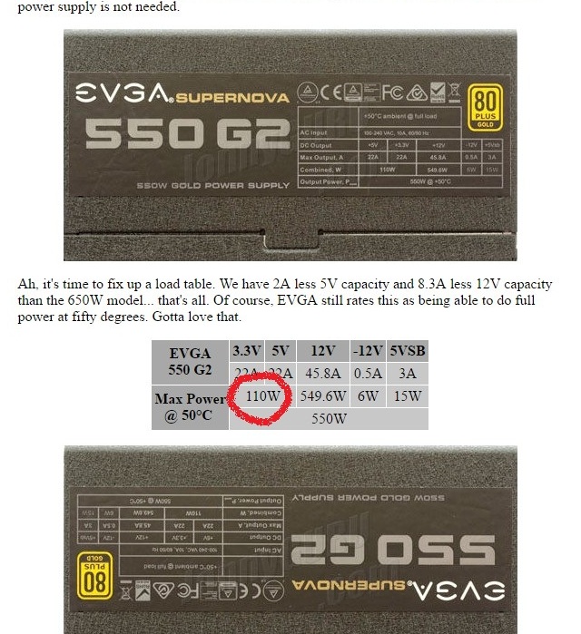

GenukUA: Тут хвалят EVGA SuperNOVA G2(220-G2-0550-Y1). Вижу в Польше он 220-G2-0550-Y2. В сравнении вроде бы одно и то же, или же нет.
У вас дома 110 вольт? Тогда берите Y1...
ПОЛНОСТЬЮ ЗДЕСЬ: http://www.jonnyguru.com/modules.php?na ... t&reid=440" target="_blank
Если 220, то лучше Y2...

GenukUA
Сообщение
Я смотрю тут http://www.komputronik.ru/product/29724 ... 0_G2.html#. В польше же не 110В. Но на снимке кабель питания американский. Может в них только кабеля разные. БП то работает от 100В
shatun
Аватара пользователя
Откуда: Запорожская глухомань
Сообщение
GenukUA:Но на снимке кабель питания американский
А почему не австралийский?.. :gigi:
GenukUA:Может в них только кабеля разные. БП то работает от 100В
Не могу знать - я с оф сайта снимки брал - там они чётко разные. А на сайтах продаж всегда пишут: "комплектация и внешний вид могут отличаться от приведенных..."
На приборах работающих в диапазоне 110-220 вольт всегда есть переключатель 110>220 - здесь этого нет. Он или/или.
Могёт я и не прав, но в Польше всё равно только Y2 и можете не сомневаться - приедет он с обычной вилкой и пометкой 220-250 вольт.
GenukUA
Сообщение
Тут http://ru.evga.com/Products/ProductList ... =550+Watts можно сравнить. Вижу Input Voltage (VAC) 100 - 240 VAC 100 - 240 VAC
Input Frequency (Hz) 50 - 60 Hz 50 - 60 Hz
Т.е. скорее всего отличаются только комплектацией(Шнурком питания).
Спасибо за отзывы.
shatun
Сообщение
GenukUA: Т.е. скорее всего отличаются только комплектацией (Шнурком питания)...
10$ просто за шнур питания с другой вилкой - вряд ли... :-/ Что-то должно быть в "потрошках"...

GenukUA:Я смотрю тут http://www.komputronik.ru/product/29724 ... 0_G2.html#. В польше же не 110В. Но на снимке кабель питания американский. Может в них только кабеля разные. БП то работает от 100В
Пару дней назад друг привез с Польши данный БП. Вилка там европейская, т.ч. берите смело!
