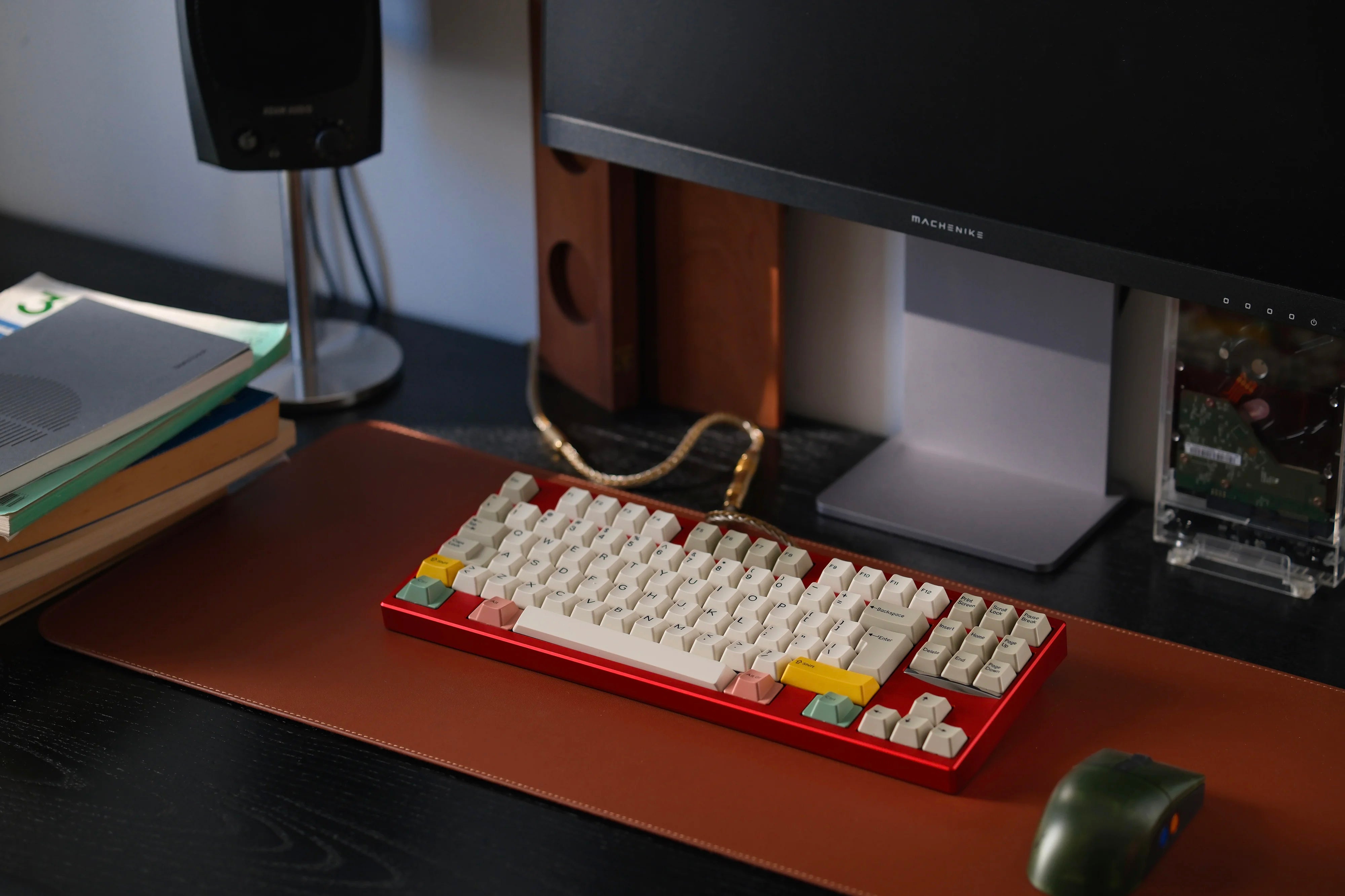

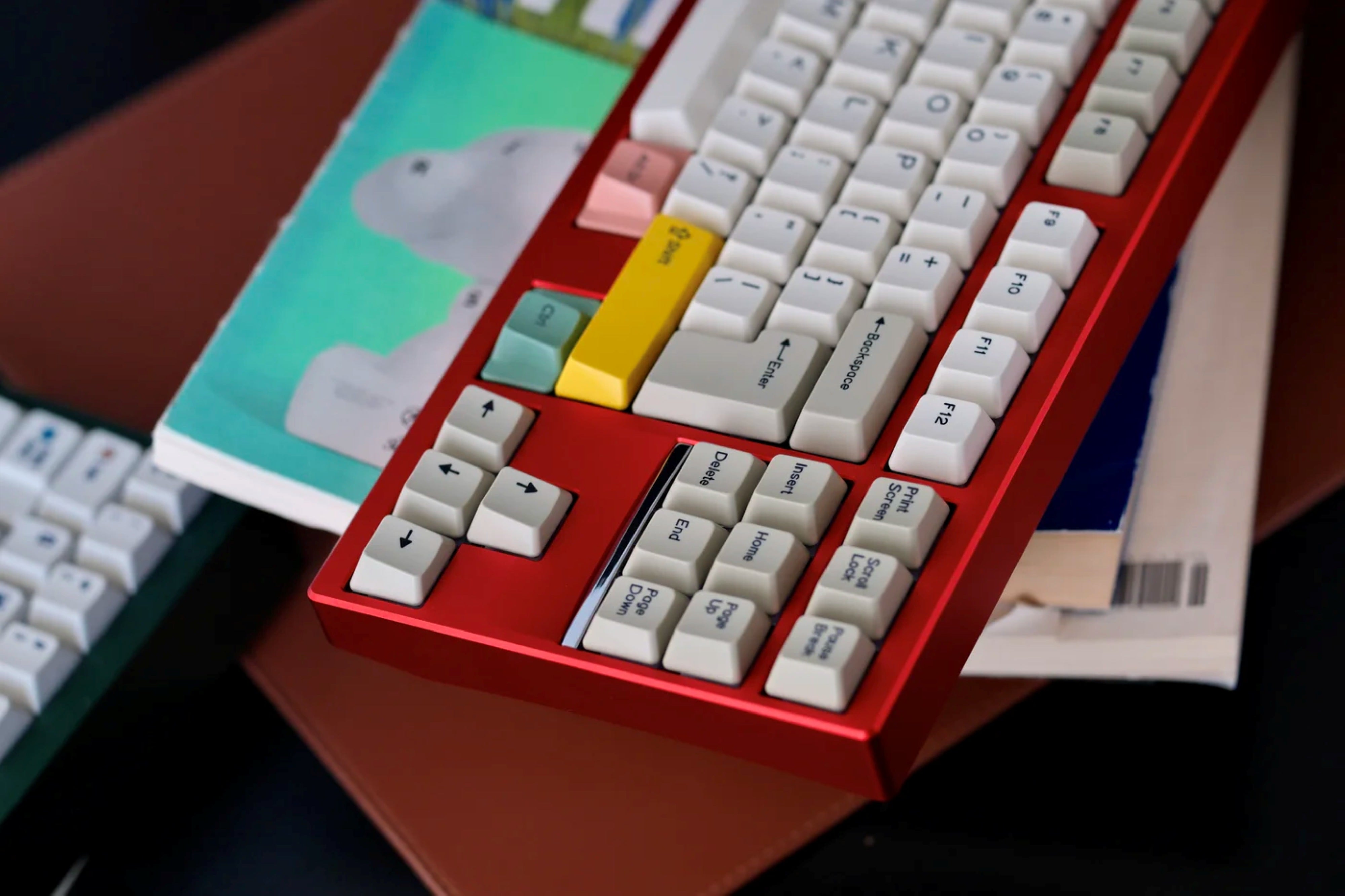

поки я думав щодо кольору, вийшло ще кілька оглядів сабжу, які я подивився в процесі роздумів, чи брати червоний чи облишити цю дурку і.... вирішив взагалі не купувати цей бордleif: ↑ 10.04.2026 12:16якщо ще пару днів не передумаю знову
як я писав вище, від самого початку мене найбільше в ньому бентежив саме підхід з надмірною ізоляцією плейту від корпусу: до верхньої рамки він прикручується через досить жирні силіконові блоки. а також присутній оцей гіпер-дупер-форс-брейк цілими товстими смугами TPU/ABS на нижній половині кейсу, при цьому висота її (нижньої половини) залишилась невеликою (фронт 16.5мм!), що в свою чергу не може не сказатись на тому, як звучатиме пробіл (слабше). ну і вишенька на торті це лист PVC на дні кейсу всередині. тобто елементи конструкції в корпусі сильно ізольовані одне від одного, а до того ж ще й звук відбивається не від металевого дна, а від пластикового листа на ньому. так, PVC лист можна і прибрати, але це, наскільки я зрозумів, не так щоб покращувало звук, скоріше, якщо вже брати цей борд, то треба йти тією стежкою, яку прокладає дизайнер.
спочатку я подумав: "ну ок, це ізольований топ маунт, у порівнянні з класичними це інша історія, але нічого, класичні топмаунти у мене є, треба якось і такий підхід оцінити, буде щось інше". але поглянувши на seal80 ще глибше, наскільки це можливо через огляди прототипів, я врешті-решт дійшов висновку, що це не просто ізольований топмаунт, а це клавіатура, яка в цілому задумана виключно як повна протилежність моєму нинішньому підходу до білдів. вона безапеляційно втручається у звучання світча, округлюючи, згаджуючи, підкручуючи його в "правильний" бік. частина ж звукового спектру взагалі забивається усіма цими силіконово-пластиковими буферами і зроблено це спеціально, такий задум.
для чого така клавіатура буде максимально підходящою так це для сучасних топчиків і лідерів продажів: лонг-полл світчів від гатерон, hmx, keygeek тощо. чому? тому що особливо з 4мм плейтами вона ідеально їх доповнює. маунт м'який, різкість атаки заглушується, товсті плейти додають глибини, а звукова хвиля причісується і робиться більш smooth+правильною. тобто це така собі дуже толкова альтернатива преміальним лонг-полльним all-foam збіркам типу owlab чи матрікслаб (сучасним, офк). можна збирати лонгполли без фоамів і отримати імбу: виправлений через "еквалайзер", але не фоамний звук. а до того ж ще й можливість отримати досить м'який typing feel. круто, насправді, величезний респект дизайнеру, але навіщо мені це, коли я позбавляюсь усіх лонгполлів з колекції? питання-питання. на нього я відповіді не знайшов для себе at the end of the day.
єдине, що шкода, що доведеться відкласти збірку на alps, але нічого, може якось на мехмаркеті таки десь вигулькне хайнівська h87 під alps, тоді заморочусь. або дочекаюсь чогось подібного до seal80 з купою опцій під екзотику, але з більш чесним підходом до звуку
