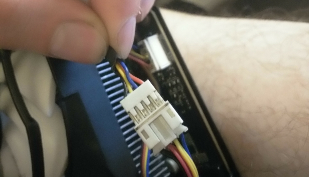

Видеокарта asus gtx 780 directu2, установлено охлаждение арктик экстрим 3. По словам предыдущего владельца карта в таком виде с сша и ничего им с ней не делалось. Проблема в том что карта работает на постоянных оборатах которые никак не регулируются, а также тахометр показывает 0. Осмотрев карту обнаружил что провода идущие от охлада к переходнику который в свою очередь подключен к разьему на карте не совпадают по цвету, точнее совпадает только черный который очевидно и отвечает за питание. Из-за того что карта прилично шумит в таком состоянии решил попробовать что то с этим сделать. Прошу подсказать как правильно/ по уму соеденить провода по цвету в кустарных условиях. :lamer: :pray:
Ну тут для начала нужно точно разобраться какой провод за что отвечает. Главное - ничего не спалить.
Черный это может быть и "земля". По аналогии с кулерами Интел, должно быть:
- питание
- земля
- тахометр
- провод, через который осуществляется регулировка скорости

ATIRadeon, какой цвет за что отвечает:
1) http://radiolubitel.net/index.php/kompy ... kompyutere;
2)http://pccooling.ru/forum/index.php?thr ... -мини.384/;
3)http://easyradio.ru/stati/computer/dray ... latam.html.
Обычно на разъемах еще есть нумерация.
Не заметил, что на фото 5 контактов, что-то здесь не так.
На арктике же должно быть что-то типа http://www.mega-labs.com/files/07-IMG_4687.JPG. Может кто пробовал спаять какой переходник?

От вентилей найти по цвету, на карту искать фото покрупнее с распиновкой или оригинальным охлаждением.

На родном охладе и соответственно разьеме на карте 5 пиновый контакт. Но так как на арктике только 4 пин был исполтзован переходник ручной работы в котором 5 провод голубого цвета обрезан.

А на родном охладе цвета тоже не совпадают

ATIRadeon, от вентиля черный должен быть земля(ноль или -), красный 12В(+), желтый- тахометр, синий - обороты.

Вот
Отправлено спустя 1 минуту 29 секунд:
Барбарис
А зеленый за что отвечает? Который у меня отрезан.
Отправлено спустя 3 минуты 25 секунд:
Еще красный от платы у меня стоял на синий. Гарантирует ли это что датчик мертв и обороты менятся не будут ?

ATIRadeon, не знаю с 5пин не стыкался. Может в техподдержке асуса спросить?
Не обязательно. Обычно идет по порядку - минус, плюс, тахометр, управление. Может и на разъеме карты паяли, надо порядок знать, откуда нумерация идет.

ATIRadeon, еще может бить, что на каждий вентиль свой контроллер и просто тахометр перепутали с управлением. Плюс, минус правильно, ведь вентили крутятся.

Вопрос такой, за что отвечает бирюзовый провод в 5 пиновом охлаждении асус? Можно его проигнорировать и подключить остальные провода по цвету?

ATIRadeon, попробуйте так: черный, красный, что идут от вентиля - оставить, а остальные два - поменять местами.

А красный и черный провода из видеокарты какими стают после термоусадки? Может все таки от видео отталкиваться?

Из видеокарты черный идет на черный, красный на желтый :spy: , желтый на синий и синий на красный :insane: . По идеи если черный минус, а красный плюс то работать такая связка вобще не должна же? :insane:

ATIRadeon, на разъеме карты ключ(защелка) сзади(нумерация тогда должна быть справа налево, если судить по 4 пин), значит черный/черный идет на черный от вентиля - это 0, красный/желтый на красный от вентиля - 12В, желтый/синий на желтый - должен быть тахометр, синий/красный на синий - тогда контроль.
Вопрос в желтом и синем. Можно либо желтый контакт из разъема видеокарты вынуть, вставить в 4 пустой, либо синий - в 4.

попробую синий в 4 разьем вставить.

ATIRadeon, ошибочка вышла - на карте провода ведь с красного начинаются.
