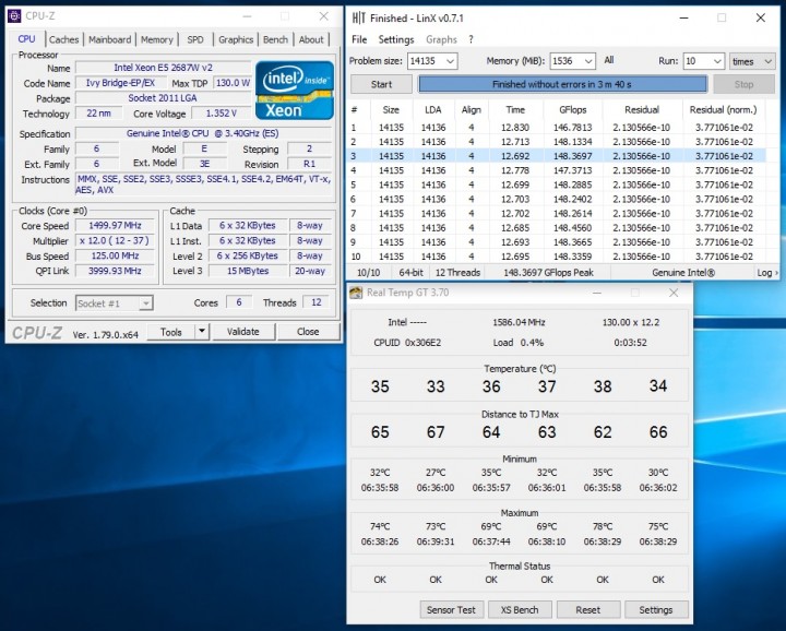

Пока так и не разогнал нихрена. Работает на штных для 4960 частотах 3600 при 1,16в. Вроде все тесты проходит, в том числе и прайм95, который отлавливал катяхи, которые не видел линкс.
Для повседневности пока хватает.
Памяти нема, сижу на 8гб старого негончего самца 1600мгц. Но даже в играх отжирается до 80% объёма. Иногда больше и заметно лаги.
Пробовал страп: 125 и 166 без проблем 255 нет запуска. Но даже 125 с головой для поставленных задач.

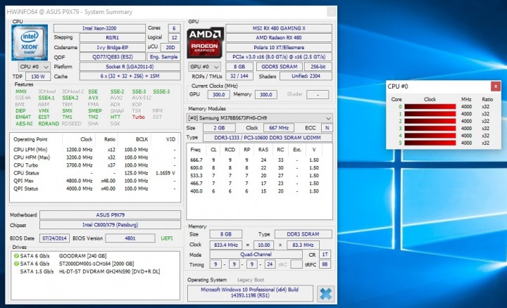

В общем 4000 взял при 1,35в (LLC - High). Много конечно, но ES он такой ES.
Была проблема из-за невнимательности. Забыл выключить Turbo, из-за этого, на холостых, он вылетал за 4200 и вис.
Сейчас всё корректно. Единственное что - RealTemp не понимает страп.
А так множитель х32, 125МГц и в путь.
Термоинтерфейс серая КПТ-19. Чисто на пробу. Потом соберу воду (всё куплено чёрти когда, но лежит гамузом) и пасту суну нормальную.

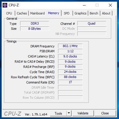

Фишка в том, что при установке всё на авто, что касаемо разгона, система выставляет настолько корректные значения, что я аж удивился. Единственно что - память не стартует выше 1600 (как я писал выше - это абсолютно нормальное поведение этих планок) и проц упирается в свой максимум 3700 (6/12). В остальном вообще никаких нареканий.
Стоит чуть помануалить, так сразу тайминги памяти начинают сходить с ума и творится вакханалия.
Вот собственно:
1). Вручную выставлены первичные тайминги 9-9-9-24-1Т, частота проца установлена на 3600, в общем всё вручную, но без превышений. Итого мы имеем...
:laugh: :laugh: :laugh: :lol:
2). Выставлен лишь множитель процессора, все установки, в том числе: память, базовая частота, тайминги и пр. на авто. И вуаля...
Кактакта? :gigi:
Есть конечно вероятность что версии разные и поправили, но не думаю.
Один минус в таком состоянии - напряжение Vcore прыгает до высоких, но не критичных значений.
