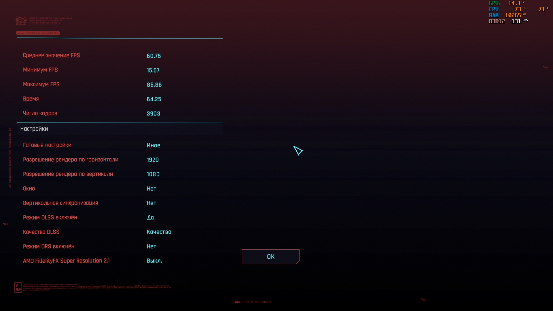

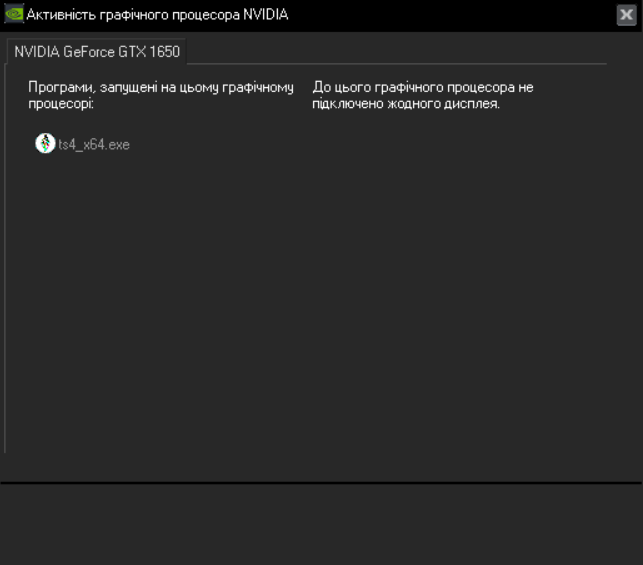

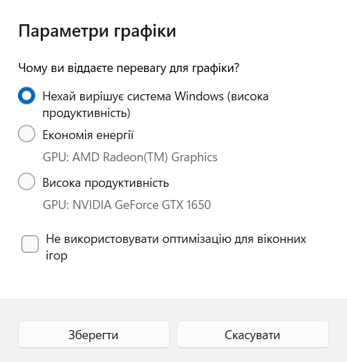

Varzek: 02.06.2023 00:38А как у тебя отображается расширенные параметры экрана? У меня почему-то нигде не указана видеокарта GTX1650, только встроенная. В AIDA64 тоже самое.
драйвера ставити
Я особливо не тестив, але в мене на деяких профілях економії енергії дискретка не відображається навіть в диспетчері пристроїв. Тіки якшо запустити якусь гру чи ше шось шо починає її навантажувати.

вінда не може показувати що ви бажаєте - бо вона крива индуська стара система \ . Дякуйте що через діспетчер показує два ГПУ і дозволяє перемикати ГПУ через налаштування графікі (но іноді все одно робить як зря).
Встановить галочку як я казав - и дивиться, не займайтеся фігнею.
Зображення
Якщо вам надо щось змінити в графіке робочого стола\монітора - то міняєте в софті АМД, якщо врубаеться дискретка - то вже в ней змінюєте.
І подивіться на форумах Леново як у вас працює перемикання графікі і її вивод на дісплей , щоб не було питань.

Varzek
Klon: 02.06.2023 12:44 Встановить галочку як я казав
Показывает, что в игре задействуется GTX1650.
Зображення
Также проверил где какая видеокарта задействуется из предыдущих советов - там тоже всё указывает на то, что используется GTX1650.
Зображення
Зображення
В целом похоже на то, что на разных ноутах абсолютно по разному отображается информация про ГП. Это видно даже исходя из комментариев здесь на форуме. Так что думаю, что видеокарта везде задействуется.
