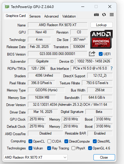

взяв карту з PCI-E 5.0.
Думав що моя гіга B650M AORUS ELITE AX (rev. 1.3) підтримує тільки 4.0 (в спеках на оф. сайті зазначено support PCIe 4.0 x16 mode). PCIe 5.0 x4 має тільки 1 ссд.
На ділі працює PCI-E 5.0.
Може комусь буде корисно.

Если есть 3d mark прогони тест PCI-E, должно быть 64 гбaaleksandrenko: ↑ 29.03.2025 21:44На ділі працює PCI-E 5.0

Вийшло 55.Lorichic: ↑ 29.03.2025 21:48Если есть 3d mark прогони тест PCI-E, должно быть 64 гбaaleksandrenko: ↑ 29.03.2025 21:44На ділі працює PCI-E 5.0
viewtopic.php?f=3&t=172&p=3946468&hilit=3d#p3946468
Значно швидше чим PCI-E 4.0 з 32 гігабітами, алей не повний PCI-E 5.0.
В любому випадку додаткова пропускна швидкість не завадить

PCI-E 4.5, была мысль что GPU-Z мониторит PCIe x16 5.0 @ x16 5.0 как интерфейс контроллёра PCI-E процессора и второе значение видеокарта, а скорость по которой реально работает надо проверять, потому производитель не даёт гарантию на B650, видно как повезёт с разводкой у платыaaleksandrenko: ↑ 29.03.2025 22:11алей не повний PCI-E 5.0.

Второе значение это как раз на какой оно работает а данный момент а не какой там у видеокарты, например в простое оно даже видно что сбрасывает pci-e и какой у тебя актуальный нужно смотреть только под нагрузкой (например фурмарк в экранном режиме маленьком запустить и достаточно), но понятно что видеокарта будет как ограничитель если у неё 4.0 оно в нагрузке и покажет 4.0 второе значение тогда как первое будет без изменений т.к. показывает ту версию что на материнке, а вот когда на материнке версия ниже чем на видеокарте например у неё 4.0 а у материнки 3.0 то второе значение под нагрузкой покажет 3.0 бо упор уже в мать, так что оно показывает актуальную версию , а не показывает чисто видеокарты версию как вы наверно думали и ничего проверять не нужно бо gpu-z и само может показать.Lorichic: ↑ 29.03.2025 22:22PCI-E 4.5, была мысль что GPU-Z мониторит PCIe x16 5.0 @ x16 5.0 как интерфейс контроллёра PCI-E процессора и второе значение видеокарта, а скорость по которой реально работает надо проверять, потому производитель не даёт гарантию на B650, видно как повезёт с разводкой у платыaaleksandrenko: ↑ 29.03.2025 22:11алей не повний PCI-E 5.0.
