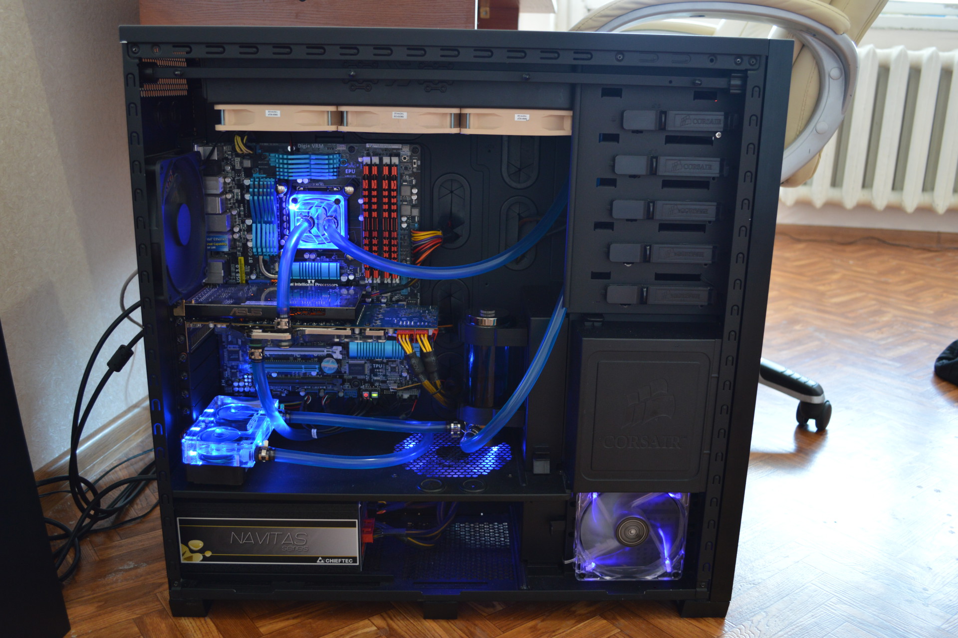

Пфффф... Ненадежный? Фантастики много смотришь? Пост выше, мои фото. Все там четко. Фитинги в 2 раза дороже и шланг тоже. При хорошем контуре где много элементов экономия 100 баксов. Если страдать какими то комплексами то можно и толстый шланг ставить. Но я не собираюсь и считаю это полностью правильно. Лучше потратиться на качественную жидкость. А если уже касается темы внешнего вида то с акрилом, обычные шланги рядом не стояли и если уже переплачивать, лучше перейти на акрил что я в будущем и планирую.pioneer_ma:Ну правда, зачем кого-то слушать?iDOLEAST:Никого не слушай, на счет 10 16, только больше заплатишь за шланг и фитинги.Мне вот интересно, что же за огромная переплата на фоне неоспоримых плюсов 10/13?.. Самый простой и ненадёжный шланг, ещё и визуально так себе, схлопывается легче. Не нужно так категорично.

Мне как то все равно что ты там щупал. Вот моя системаpioneer_ma:Пффф, я с тобой на "ты" не переходил. И в отличие от тебя перещупал и перегнул достаточно шлангов разной толщины и из разного материала для того, чтобы понимать о чём идёт речь. Одно дело когда у тебя четыре тридцатисантиметровых прямых куска и другое когда нужно сделать 180ти (да даже 90ти) градусный поворот в ограниченном пространстве. А если при этом ещё и вода градусов 40-50, то твой хвалёный 10/13 себя покажет. Я не говорю, что его не нужно использовать. Просто не нужно делать однозначные заявления, не зная условий использования конкретного человека. Например, в случае на фотке под спойлером приходилось вешать прищепки и держать руками перегибы. При это 10/16 не испытывал никаких проблем.iDOLEAST:

Собрано все на ура. 10/13 проблем нет. Мало пространства? Адаптеры 45 90.
50 градусов? серьезно? 60 как бы уже критическая для помп. Какие то дурацкие факты у тебя.
