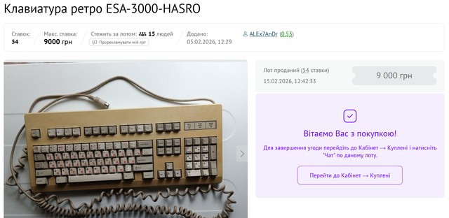

цікавий збіг обставин, але буквально в той же день як я написав тут в топіку двома постами вище про ГБ сету кейкобо з варіантом альф українська кирилиця, один форумчанин (за пару годин до мого посту) зашерив мені посилання в приват на аукціон ОГ черрі hasro клавіатури.
клавіатура була виставлена на аукціон в зборі, в ній, як з'ясувалось, вельми цінні 5-пінові вінтажні світчі черрі блек (абсолютна більшість ідуть 3 пін: у мене з 10 сетів вінтаж блеків лише один 5-піновий), але окрім цього на клавіатурі встановлено один з найбільш рідкісних і бажаних сетів кейкапів в клавіатурному хоббі взагалі. те, що можна без оглядки називати кейкапним holy grail -- так звані HASRO/SAV dye-sub pbt з червоними кирилічними саблегендами. ціни на ці капи стартують від $600 + доставка, і помітно дорожче, якщо продають не кацапи (очевидно, що більшість цих бордів опинилась саме у них). але проблема навіть не стільки в ціні, скільки в тому, що трапляються на ринку вони виключно рідко. на глобальних майданчиках це стається десь раз на рік-півтора-два, і викупаються ці позиції миттєво. тобто навіть при наявності потрібної суми грошей і присутності бажання їх всандалити на 30 річні шматочки пластмаси, це треба ще, щоб тобі неслабо фартануло і ти зайшов в правильне місце в правильний час і встиг викупити позицію, а потім вони якось до тебе ще доїхали.
кілька фоточок прикладів естетики цих капів з цих ваших інтернетів:
Зображення
ЗображенняЗображення
long story short:
Зображення
один знавець, на жаль, там також знайшовся і купити зовсім недорого цей скарб не вийшло, бо у тіпулі бажання заполучіть hasro було також досить потужне (не знаю чи собі чи на перепродаж), то ж поторгувались ми з ним на славу)) але, менш із тим, тут не скільки важлива ціна, скільки сама можливість урвати цей лот.
отака хурма, малята.
посилка вже в дорозі, якщо все буде гаразд, то завтра мала б бути (ТЬХУ ТЬФУ ТЬХУ). я поки сиджу вивчаю чим і як краще буде відмити цей скарб. воно звісно дай саб, їх хоч в кип'ятку можна варити, але все одно хочеться якомога правильніше все зробити :write:
