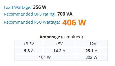

Здравствуйте.
Собираю первый десктопный ПК (раньше был ноут).
Комплектация примерно следующая:
- мать на чипсете Н170;
- проц i5-6400 (i5-6600 - максимум и маловероятно);
- ОЗУ 2х8Гб DDR4 2133МГц;
- ВК GTX950/960;
- DVD - резак;
- 2-3 HDD по 1ТБ;
- парочка вентиляторов.
Из нагрузки офисные приложения, интернет, видео, иногда игры но не сильно требовательные (типа онлайн Perfect World).
Комп собирается на продолжительное время (лет на 5).
Разгоны не предвидятся.

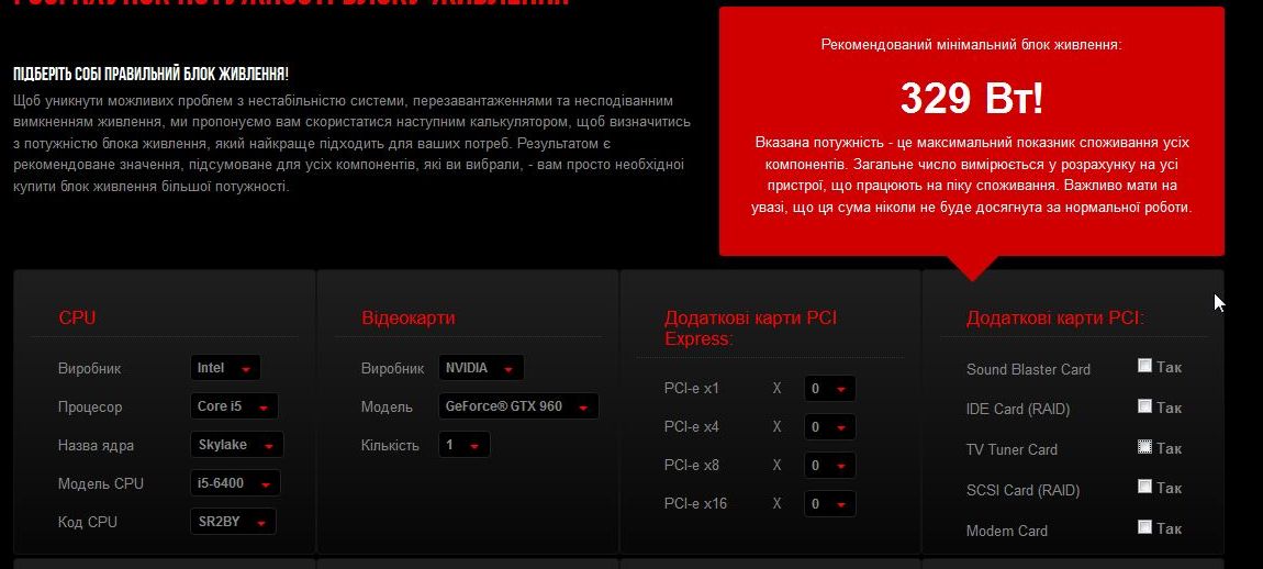

Онлайн счетчики мощности БП говорят надо 330-400 Вт
Почитав обзоры остановился на таких БП:
- ZALMAN ZM500-TX 500W;
- Chieftec CPS-550S;
- CHIEFTEC GPA-500B8.
Прочитал последни 30 стр. форума (попадались и похожие комплектации) добавились еще:
- XFX Core TS 430W;
- XFX Core 450W;
- XFX Core TS 550W;
- Corsair CX430;
- SeaSonic SSR-350ST;
- SeaSonic S12II-350.
вот только с обзорами туго :(
Помогите выбрать из выше перечисленного (или другие)
Бюджет до 1500 грн.
И как всегда хочется подешевле, потише, да еще что б и долговечно :)
Нижнее расположение в корпусе формата Mid.
Спасибо.
