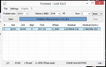

ovr08:подскажите, сколько Gfolps в линксе должен выдавать не разогнанный e5450?
35-37
ovr08
Сообщение
unomen:
35-37
блин. и де копать?
unomen
Сообщение
попробовать 0,6,4
ovr08
Сообщение
если для тупых?) это что?
версия линкс?
Добавлено через 15 минут 37 секунд:
о, да 38 на 0.6.4 :)
