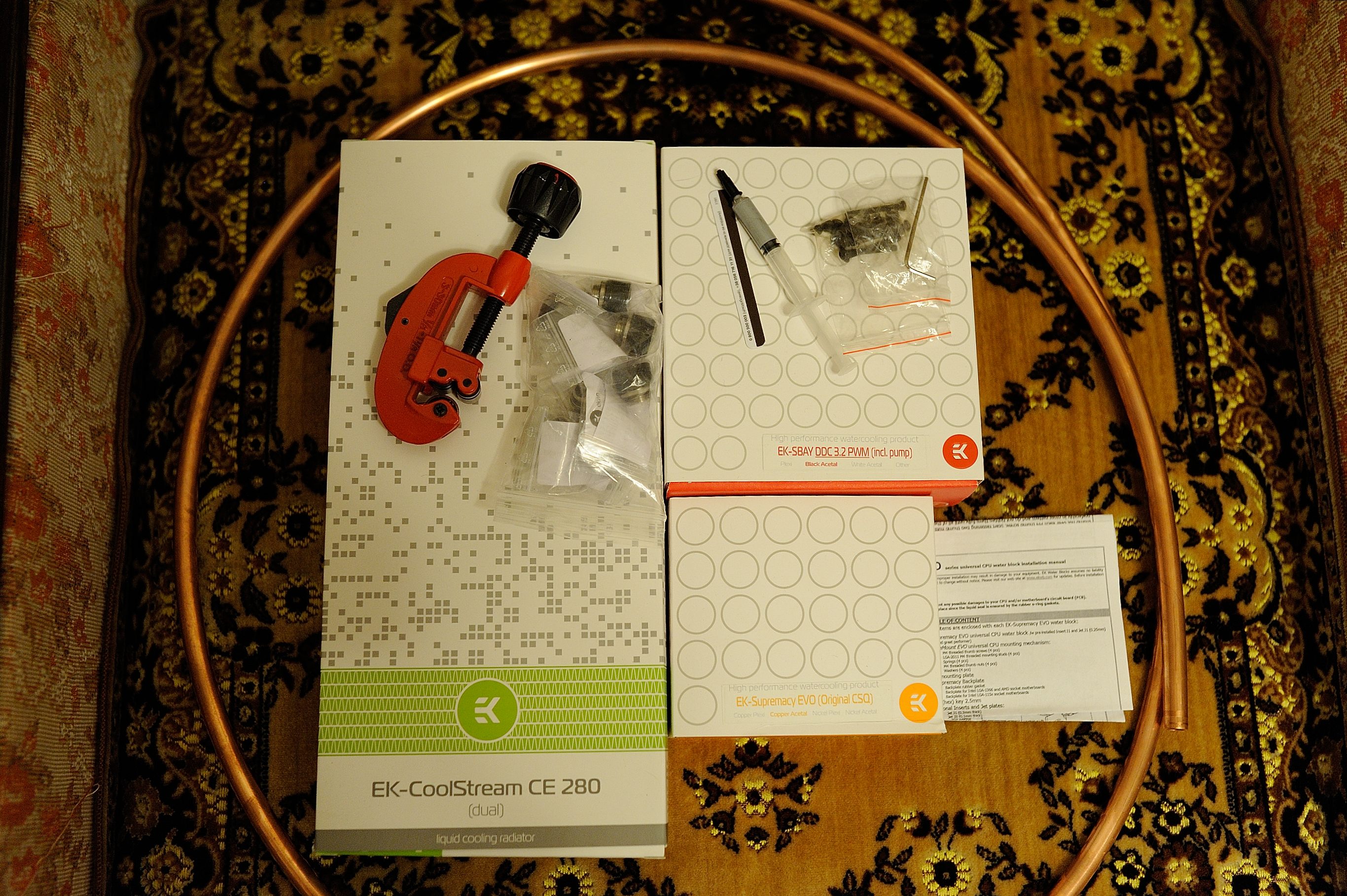

Нарешті зібрав всі компоненти для сво
Одна велика проблема: інструмент для мідних труб. Коли загорівся ідеєю думав що знайду трубогиб. Коштує доволі дорого для одної роботи. Можливо в когось знайдеться для 12мм? Питав якось в Piopi_2, він свій проект робить з 10мм
СВО роблю перший раз. Тому порадам/критиці буду тільки радий
- спойлер

Andriy_Rivne
Вам помимо трубогиба нужен ещё выпрямитель трубки - http://www.kwixuk.com/product.html c доставкой к нам выйдет около 1800 грн. Опять же, у меня выпрямитель конкретно под 10 мм. Выровнять трубку с бухты, то есть сделать её идеально ровной, без такого инструмента у вас не получится. Если жалко, то в твердой древесине засверливается отверствие под 12 мм. и через неё прогоняете свою трубку. Желательно прогонять не кусочками маленькими, а сразу целую. Так будет видно неровности. И так пропустить с десяток раз проворачивая трубку.
Особое внимание хотелось бы обратить на фитинги. Поскольку разбежность между двумя отверствиями может быть несколько градусов, хотя на глаз кажется как прямая линия, то трубка в таких фитингах может находиться под небольшим углом. Учитывая небольшую высоту обхвата трубки таким фитингом (как вы купили) и, если в фитинге одна резиновая прокладка - 100000% будет течь. В этом плане лучше приобретать специализированные фитинги под медную трубку - например тот же camozzi, качество идеальное, цена за один прямой фитинг - 35 грн., угловой - 70 грн. Держат трубку намертво!
А вот эти фитинги, что вы купили (я не знаю там одна прокладка или две), лучше использовать в тех местах, где прямые соединения без изгибов.
Я тоже так думал, пока не увидел сияющую внутри медную трубку через где-то год работы в контуре )))) Ни накипи, ни водорослей. Просто до блеска чистая труба (внутри).overfenix:с трубогибом по ходу проблема если покупать! нормальный стоит денег. Лучше со шлангом 10\13 или 10\16 собрать контур.
Я вот сторонник того, где можно избежать лишнюю состыковку, то лучше её избежать ))) Чем меньше соединений, тем больше вероятность того, что не случится протечки. А то у меня страхи всё время были - вначале я всегда осматривал системник внутри, а потом включалDimentoza:Ну наверное можно просто собрать на трубах без изгиба но на фитингах
