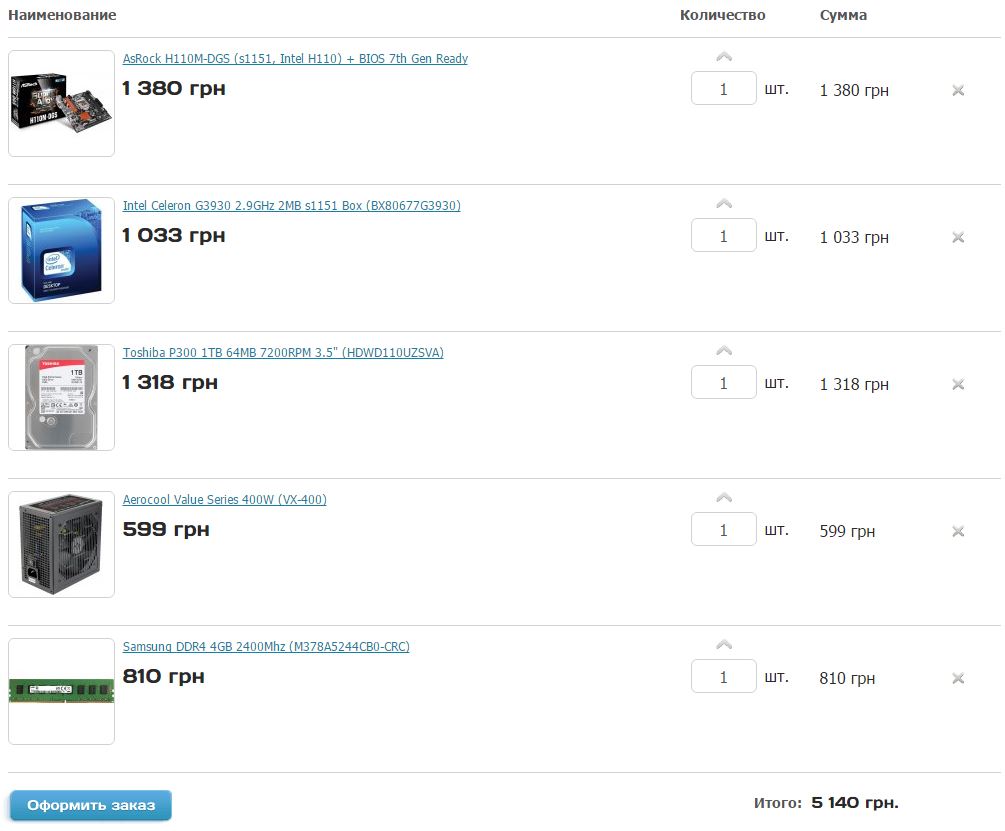

Хоча, скільки людей купують корпуса з блоками живлення на які навіть через перехідники підключають відеокарту і якось працює :)
Якщо вже дійсно з грошима важкувато, тоді так:
5 140 грн.
Система буде споживати до 100 Ват, це при максимальному навантаженні. Бюджетні блоки тестують з дискретними відеокартами, де споживання системи перевалює за 300 Ват, то що ж від них чекають ? На то вони і "бюджетні"
Валерий
Звідки: Kur
iwojima
Мені 8 гб навіть на ігри вистачає + хром.
Не забувайте, що у вас ще й SSD є.
До того ж, тим же хромом достатньо легко вичерпати 4гб пам'яті.
Беремо кабілейк
А є щось краще за ту ж ціну із "старого"(Haswell,Skylake), якщо брати новим?
,але HDD на САТА 2 250 грн, ну не в'яжеться.
Цікаво, чому?Далеко не факт, що можна буде помітити різницю в швидкості між ним і Toshiba P300, гарантія є. Залишається тільки малий об'єм.
Якщо потрібно "швидко і зразу", потрібен SSD, але на нього бюджету точно не вистачить.
І одночасна економія на БЖ і на пам'яті :( Як на мене, економія на ЖД в угоду значно кращого БЖ і більшого об'єму пам'яті цілком виправдана
