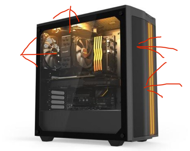

Схема расположения корпусных вентиляторов

А напрям руху повітря — для екстрасенсів?overload17:спереди сврху - радиатор и на нем 2 140pure wings
, снизу 140 pure wings, сзади на стенке тоже 140 shadow wings, и сверху ближе к заду еще 1 140 pure

да у 80% дорогих корпусов две три 140 снизу естьDanRub:Hotspur
Как правило нет, вдув снизу это редкость
Teeech
І вказаний радіатор при цьому на передій стінці?! Гріє внутрощі? Класична схема?overload17: спереди сврху - радиатор и на нем 2 140pure wings

Да висит вверху на передней, там не глухая стена как может показаться на картинке, там Mesh.Teeech:І вказаний радіатор при цьому на передій стінці?! Гріє внутрощі? Класична схема?overload17: спереди сврху - радиатор и на нем 2 140pure wings

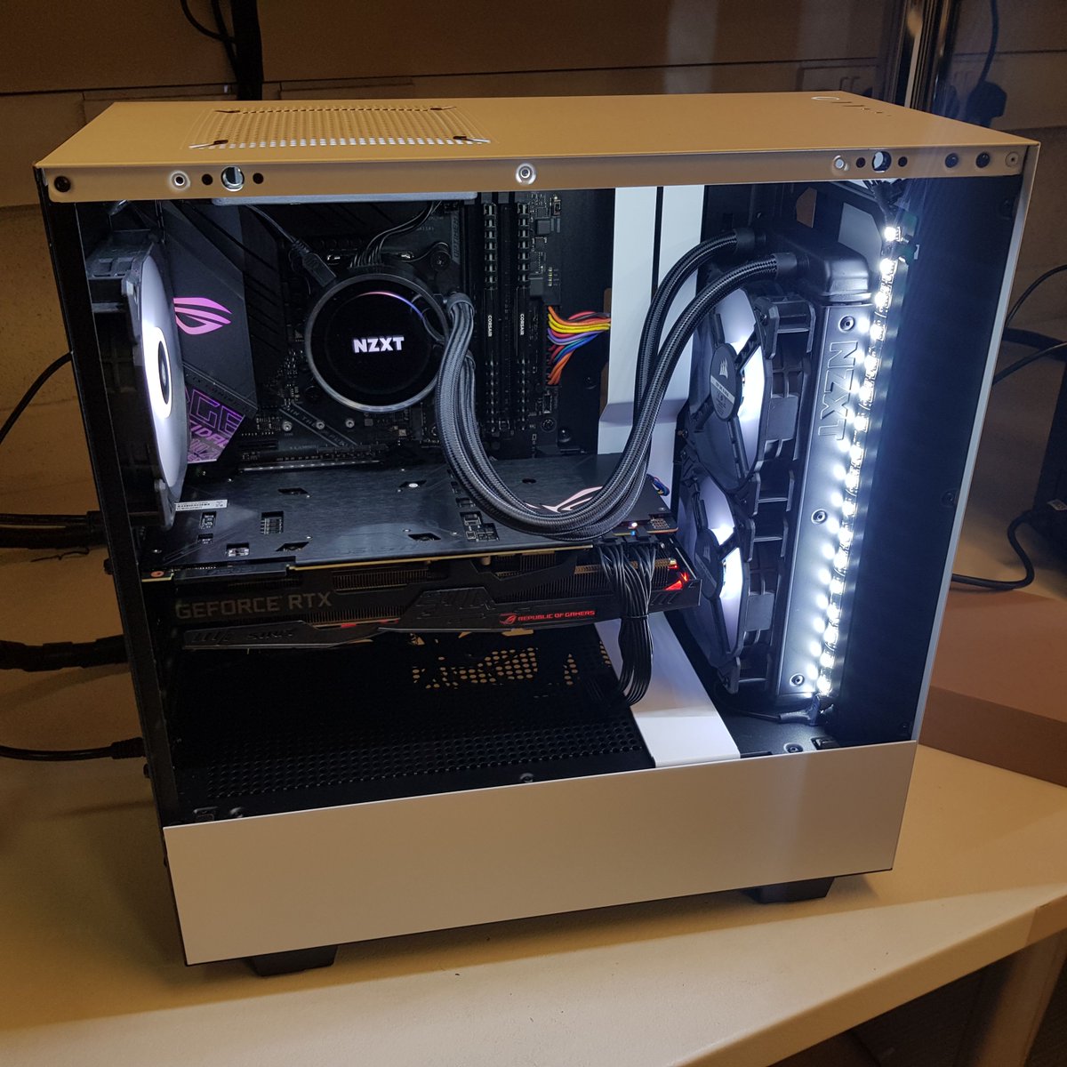

А куда его в таком случае вешать? Я не первый раз вижу подобные билды, как этот только тут 240 стоит. У меня 140 и он наверх не станет, только зад или перед.

Радіатор СВО має працювати виключно НА ВИДУВ із корпуса
Tesseract
А чому ні? Там же передбачене встановлення одної 140-ки, ще й совати можна вперед-назад.overload17:У меня 140 и он наверх не станет, только зад или перед.
Іще є варіант відкрутити pull-вентиль від радіка, і приставити ззовні до задньої стінки корпуса (або верхньої). Потім прикласти зсередини радік з другим вентилем, і скрутити усе назад. Таким чином стінка корпуса опиниться всередині бутерброда з вентилями і радіком.
А взагалі цей пуш-пул сильно переоцінений. Краще пожертвувати одним вентилем, якщо інакше поставити воду на видув з корпуса не вдається.

Правильно! Сейчас в квартире без кондиционера температура может достигать тридцати градусов и при такой жаре закачивать в корпус уже горячий воздух, который прогреется ещё больше за счёт радиатора СВО и сделает невыносимой температуру для видеокарты и материнки - верх нецелесообразности! Оно красиво смотрится, но крайне не практично!Teeech:Радіатор СВО має працювати виключно НА ВИДУВ із корпуса

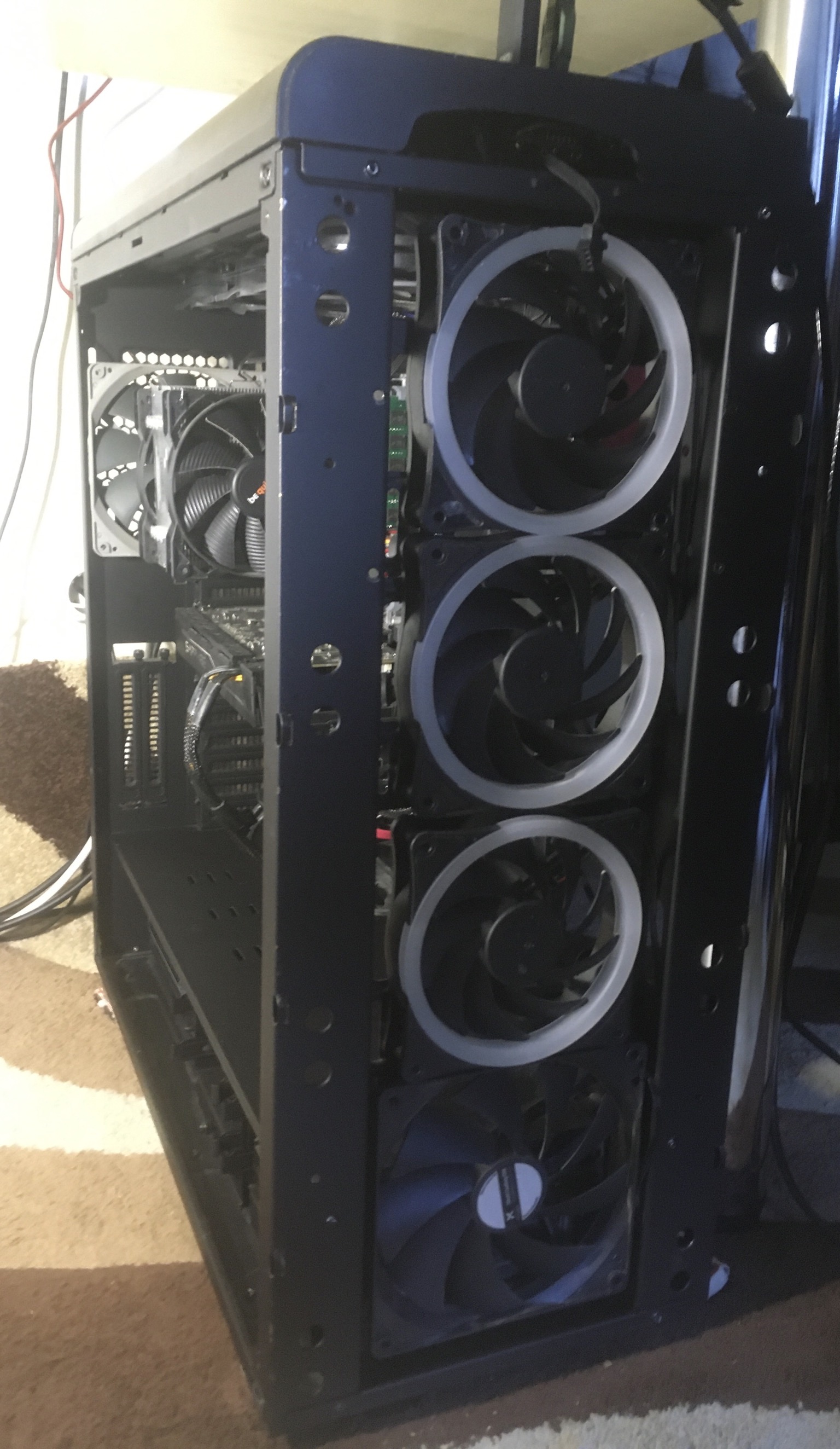

Доброго дня, порадьте які взяти вентилі в Meshify C, скільки і куди?
3 на вдув і 1 на видув? 120

Довольно горячий проц и негорячая вк.
Два на вдув на переднюю стенку (нижнее и среднее положение), один на выдув на заднюю стенку.
Потом подкинуть поочерёдно, один из комплектных вентилей, в три положения - перед вдув(верхнее место), крыша выдув (ближе к задней стенке), крыша вдув (ближе к передней стенке).
Сравнить результаты и оставить нужную схему (если большой разницы не будет, оставить первую схему с тремя вентиляторами).

В таком раскладе можно поставить 1 140 на вдув напротив процессора. И на выдув 120ку.Enombre de soberano:rmtk
У меня давеча, в профильной коробочке, в метро эксодус начала расти температура ЦПУ до неприятных значений. Поднял 140ку на лицевой панели вверх - получил минус 2-5 градусов. Видик остался примерно в том что был диапазоне, ну может 2 градуса добавил.
