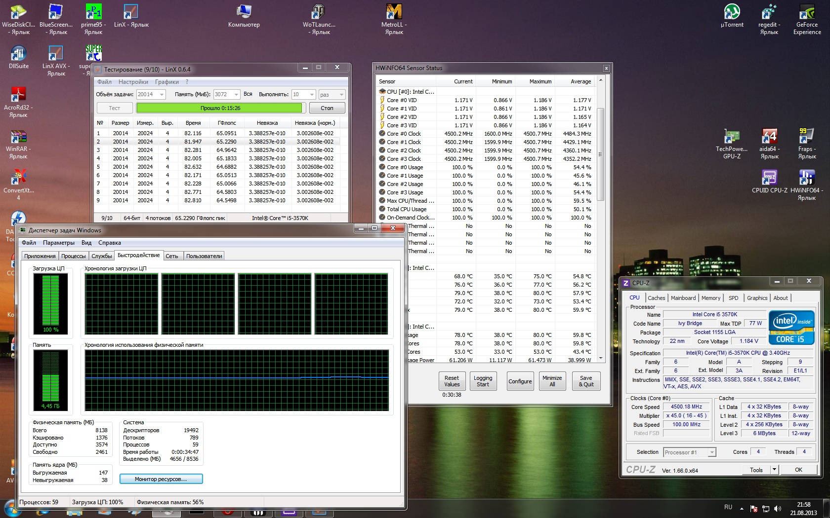

Попробовал на 4500, при напруге в авто не стартанул, выставил 1.2 ,завелся но не сбрасывает полностью частоты и вольтаж , а просадка приличная в нагрузке, что подтверждает мое предположение о малом количестве фаз питания для таких частот. На скринах видно.

В тротлинг не ушел, а ушел в синьку ушел, при первом проходе, и температура поднялась на 89 градусов , ну этого следовало ожидать, и потом где эта инструкция АВХ еще применяется кроме ЛинХ , я как то пробовал запустить ЛинХ на камне не потдерживающим эту инструкцию, так она не запустилась, отсюда вывод , большинство прог и приложений не потдерживают эту инструкцию, иначе они не смогли бы работать на большинстве камней , так что ориентироваться на нее не стоит. Опять же, это мое личное мнение.gehka3:vitaxa11

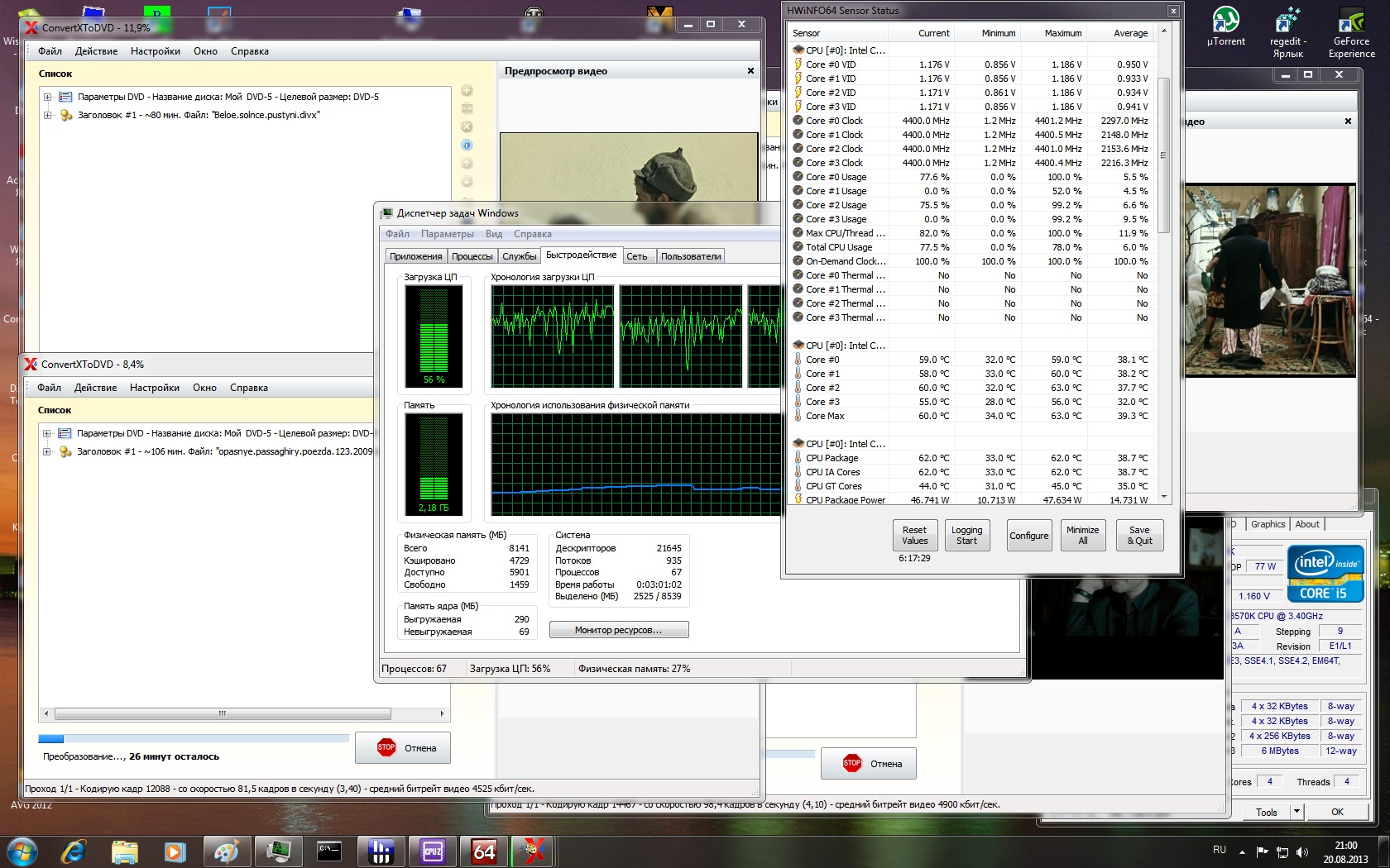

Попробуйте нагрузить свой камень в ежедневном пользовании по максимуму, как грузят тестовые проги, нужно будет очень постораться, игра или пара, тройка, прог не загрузят так систему. Вот пример одновременно запущено 4 проги ConvertXtoDVD 4 камень загружен чуть больше 50% , и это ни сколько мне не мешало серферить по инету и слушать музыку."vitaxa11"
не стоит,но с АВХом добавляется уверенности в стабильности разгона...
- спойлер

Не знаю как у Вас получается запустить 4 проги ConvertXtoDVD 4 и нагрузить проц только на 50%
У меня при работе с ConvertXtoDVD 5 проц нагружен на все 100%, а если выставить максимальный приоритет, то и браузером пользоваться невозможно.
dav2
- Звідки: Украина
Попробуйте почистить систему, отключите не нужное в автозагрузке, ну и потом это не в этой теме нужно обсуждать, и я бы посоветовал использовать ConvertXtoDVD 4 ,пробовал пятую версию не понравилась, и на рутрекере почитайте про пятую версию , много негатива.3121:dav2
Ну своим глазам вы верите надеюсь, не станете же вы утверждать что это монтаж.
