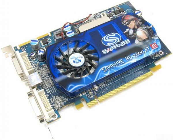

Короче,собрал систему,вот сейчас с неё сижу,только немного видоизменил:CKOMOPOX_UA:Есть корпус с вот таким блоком питания http://market.yandex.ua/model.xml?hid=8" target="_blank ... 2&clid=502 ,собираю офисный компактный ПК,ну я так понимаю он не только для офиса использоватся будет,вот нужен совет,конфигурация планируется такая:
Мать n68s-c ucc AsRock
Винт сата 2 на 250гиг,
Память будет 2 планки по 256мб ддр2 667мгц
ДВД=СД РВ Комбо,
флопик,
Звуковуха Аудиджи 5.1,
Видюха радеон 2600ХТ 512мб ддр3,
3 корпусных куллера(2 с подсветкой по 4 диода),
проц Семпрон 140 45ватт.
1.Мать n68s-c ucc AsRock
2.Винт Хитачи 120гб.
3.Память 1 планка на гиг от трансценда ддр2 800мгц.
4.ДВД-СД рв комбо.
5.флопик.
6.Звуковуха Ливе 24бита.
7.Модем Акорп 56к
8.3 корпусных куллера(2 с подсветкой по 4 диода),
9.проц Семпрон 140 45ватт.
10.Блок питания тот же FSP200-50SNV 200W
Проц кстати разлочился в двухядерный,я вот думаю может всё таки перевести систему в одноядерный режим и поставить 2600ХТ от сапфира?Кто знает какие у неё минимавльные требования к блоку питания?В том числе по амперажу?
