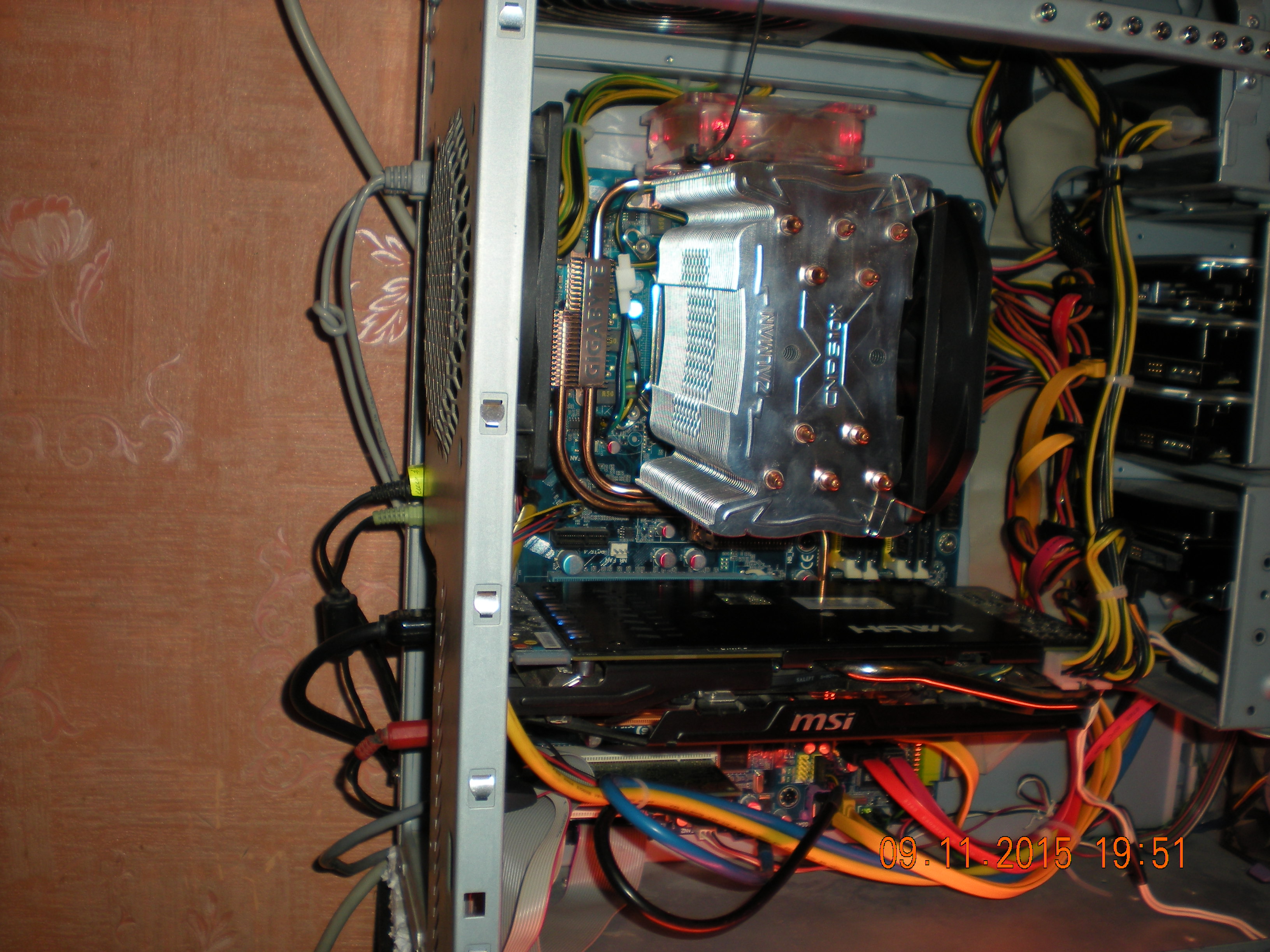

Clever
у меня радиаторы на транзюках и 6 фаз,так что мне это не нужно ,но примерно влот так,кстати я его переставил на оперативу.

Я так понимаю мне с моими 3 фазами и 40-ка покатит?
на hotline подобрал вот такое http://hotline.ua/computer-kulery-i-rad ... l-xfan-40/" target="_blank :)

не должен!) мне вообще deepcool нравиться, дешево и хорошо=) блин, у него центр больше занимает места чем лопасти, мне кажется что транзистор который по серединке находиться вообще обдувать не будет :laugh:

хм, взять на 60мм и прикрыть одну сторону что бы был хороший поток с другой? Мб вообще раз ставить то ставить на 80мм, так что бы уже и северный мост охлаждать?) У меня на нем 56 в среднем, в играх макс 63, ну а в линксе 75, хотя в гугле говорят что до 100 можно спать спокойно, а другие уже при 50 пихают кулер :spy:
