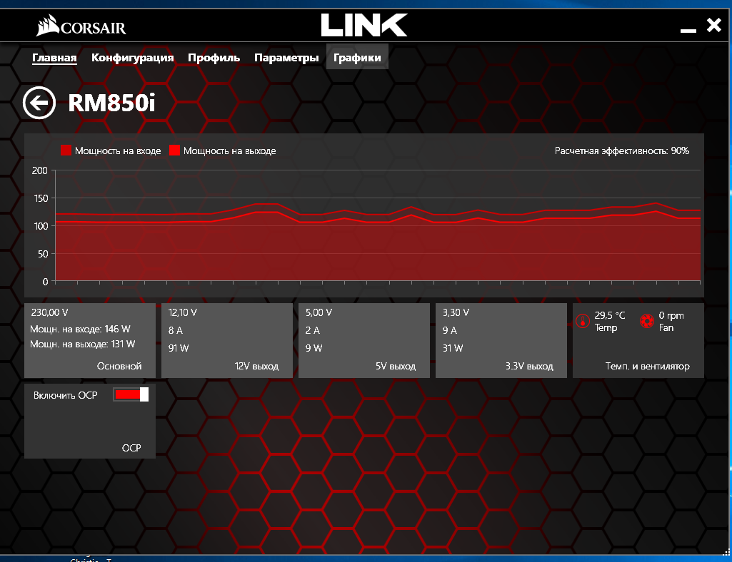

PROGRAMMATOR
Звідки: Кривий Ріг
Keldon, будет видно.
Зображення
