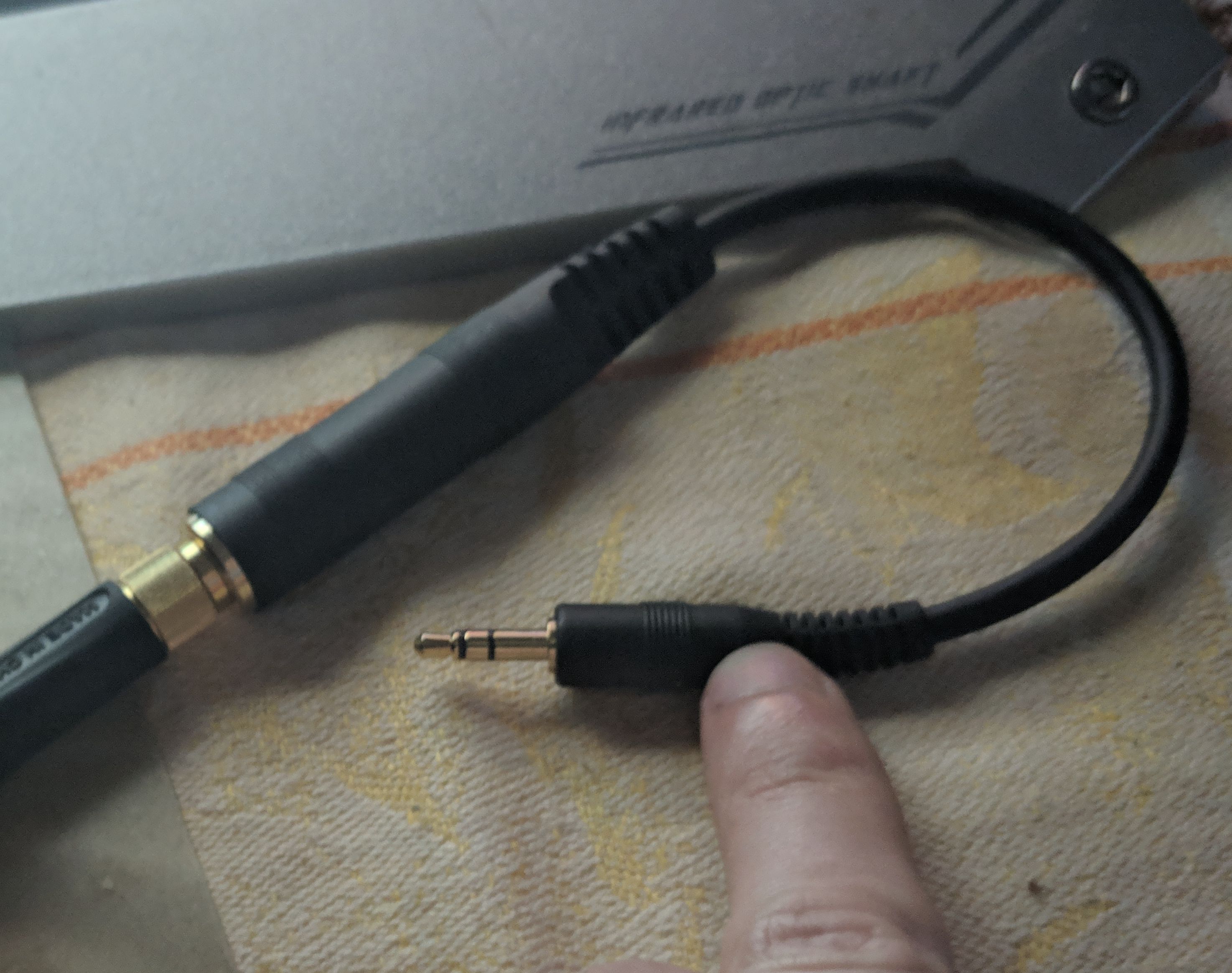

MaxA:Вот, кстати, переходник 6,3 на 3,5 - красава, люблю четкие спецификации, а не из г-на и палок REAN by Neutrik NYS 227, бешенных 50 гривен.
По личному опыту - оно будет убивать разъемы, из за своей формы.
Я пришел к такому.
Оно правда в три раза дороже(дешевле не нашел :mad: ), но "зато фирма" :gigi: .

lewerlin:По личному опыту - оно будет убивать разъемы, из за своей формы.
Весом?

MaxA:Весом?
И за разницы длинн и жесткости. Получается толстый рычаг с длинным плечом.
Эта хрень почти точь в точь, как родной шуровский штекер, ушатавший мне две дырки "в портативе"(Люмия и айпод), я не зря огород городил (на фото выше, стационару вроде норм, но на всякий оно через "огород").

lewerlin:Получается толстый рычаг с длинным плечом.
Логика есть, надо менять металл на пластик для бытовухи. У них нам на профе такие разъёмы, что их перфоратором не ушатаешь. Там был выше пластиковый Quik Lok

lewerlin:ушатавший мне две дырки "в портативе"(Люмия и айпод)
Кстати да, я его как-то в смарт втыкал, выглядит монструозно, как будь-то не переходник в смарт воткнули, а смарт на него надели. В принципе, со смартом хвост даже разумен, согласен, там такой рычаг не к чему.

MaxA: Логика есть, надо менять металл на пластик для бытовухи. У них нам на профе такие разъёмы, что их перфоратором не ушатаешь. Там был выше пластиковый Quik Lok
Дело не в металле или пластике. Дело в том, что такая фигня просто выламывает гнездо. Как бы ты не тешил себя иллюзиями, что у тебя "что-то там проф", стоят такие же китайские разъёмы, как у всех. Может, чуть качественнее, а не самые дешёвые. Но сути это не меняет. Если ты видел, как устроено гнездо 3.5 мм изнутри, то станет ясно, что если таким рычагом его "двинуть" вбок, то ломается моментально.

SilberV:Дело не в металле или пластике. Дело в том, что такая фигня просто выламывает гнездо.
Дело в весе и рычаге, на стацианаре пофиг, но хлипкий миниджек можно и поберечь, а вот на смарте действительно гибкий шнурок будет удобней. У меня в хламе есть и Нютрик и хвост типа как у lewerlin, я просто воткнул, покрутил, прикинул, в смарте он торчит как чёрт знает что.
SilberV:Если ты видел
Я его даже паял, г-но удлинитель получится из микрофонного кабеля 6,3 папа - 3,5 мама 3м. В бытовой стационар после обсуждения и покрутив в руках пластиковый без всяких хвостов - норм, в смарт - хвост.
