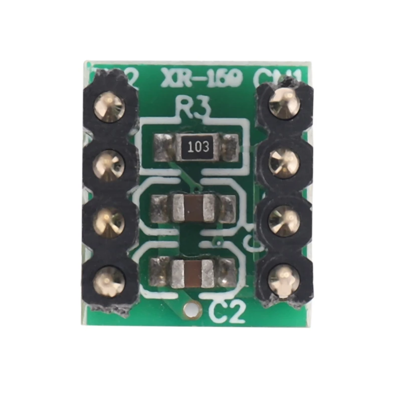

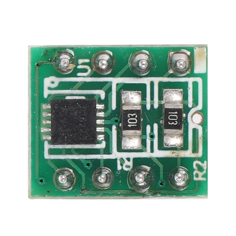

Leh сильно зависит от ОУ, перепробовал уже кучу, где-то прям вау. В звуковушке что не тыкал в сумматор - разницы особо не уловил, она есть, но относительно небольшая, не стоящая телодвижений
Недавно прикупил ОУ OPA1622 для лемана, звучал он крышесносно, прям топ, но недолго
. Ушел в самовозбуд через пару недель и сгорел. Хочу заказать ещё OPA2228P и AD8599.

Ну и прекращайте баловаться с разными подделками ОУ с алика с !афигенским! звуком -
оригинальный OPA1622 это op ampis unity-gain stable и он не может самовозбудиться и сгореть.
Его создавали не-убиваемым.......
Отправлено спустя 7 минут 49 секунд:
Скажем так лучше купить оригинал LM4562 у VD MAIS чем подделку OPA1622 на али с африканским звуком.....

OPA1622 пока еще подделок не видел. вряд ли там проблема с самовозбудом была.feson: ↑ 06.05.2023 18:32 Скажем так лучше купить оригинал LM4562 у VD MAIS чем подделку OPA1622 на али с африканским звуком.....![]()

По параметрам работы с низкоомной нагрузкой и усилением это "усилитель для наушников", технически тот-же ОУ. Взял его на пробу т.к. кто-то хвалил на хэдфае.SERGBILL: ↑ 06.05.2023 18:56это усилок для наушников
Не знаю в чем именно была проблема, ОУ был распаян переходнике с резисторами, на первый взгляд выглядело так, что это простое смещение, даже не вникал, потом, как пришел заметил с обратной стороны пару конденсаторов и резистор. Датащит так и не курил, не знаю что там к чему, сгорел и в топкуSERGBILL: ↑ 06.05.2023 18:56OPA1622 пока еще подделок не видел. вряд ли там проблема с самовозбудом была.
feson: ↑ 06.05.2023 18:32Его создавали не-убиваемым.......
Нарыл фото в разрешении:

нет, это "виртуальный" 0, можно убрать нафиг и запаять на 0, кондеры только оставитьMartix: ↑ 06.05.2023 20:46 Не знаю в чем именно была проблема, ОУ был распаян переходнике с резисторами, на первый взгляд выглядело так, что это простое смещение

SERGBILL: ↑ 06.05.2023 21:43нет, это "виртуальный" 0, можно убрать нафиг и запаять на 0, кондеры только оставить
