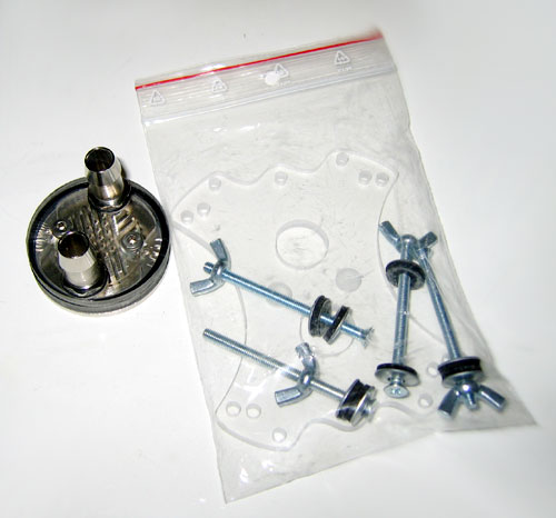

на фрезерном станке.-stan-:руками делал?
...да ладно тебе, хоть сто лет назад выпускали, главное чтоб толк был от него, а то выпускают с разными прибамбасами и не всегда эффектно, ...приводи пример одного из топовых и обоснуй, и чем мой водоблок плох и на сколько по сравнению с ним.cka3o4nuk:неплохо находится очень далеко от топовых компонентов такие водоблоки мы выпускали 4 года назад тогда это было более менее актуально

Jech:приводи пример одного из топовых и обоснуй, и чем мой водоблок плох и на сколько по сравнению с ним
тонкое дно низкое гдс микроканалы , впрыск
ваш ватер на уровне середнячков 5-6 летней давности, говорю не из праздного желания пофлудить
http://www.modlabs.net/pics/schillwb/001schillwb.jpg" target="_blank одна и хороших простых конструкций которые могут осилить наши фрезеровщики
на нормльном процессора разница между вашим и "хорошими" водоблоками достигнет 8-10 градусов.
Jech
это осилит фрезеровщики 2-го разрядаcka3o4nuk:http://www.modlabs.net/pics/schillwb/001schillwb.jpg одна и хороших простых конструкций которые могут осилить наши фрезеровщики
что-то не верится что 8-10 градусов, макс. 3-4 градуса не больше, и не сравнивай водоблок на ссылке, где пазы по 2мм.cka3o4nuk:на нормльном процессора разница между вашим и "хорошими" водоблоками достигнет 8-10 градусов.
...это ты лично делал водоблоки?cka3o4nuk:такие водоблоки мы выпускали 4 года назад
cka3o4nuk
- Звідки: Николаев
а я про что:) зато вышеуказанные текущие изделия не осилит .это осилит фрезеровщики 2-го разряда значит ты не видел как работают нормальные фрезеровщики.
естесвенно с разгономJech:что-то не верится что 8-10 градусов, макс. 3-4 градуса не больше, и не сравнивай водоблок на ссылке, где пазы по 2мм.
я лично занимался разработкой водоблоков для нескольких росийских и украинских компаний. моделировал в солиде + флоу с расчетами более 1000 моделей, так что знаю о чем говорю...это ты лично делал водоблоки?
может вы свой водоблок расчитывали?
