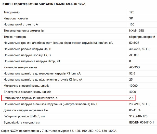

Ось це авр https://chint.ua/uk-ua/ustrojstva-avtom ... ezerva-avr ( І то простіші моделі електрики критикували за відсутність здається затримки підключення резервного джерела живлення , І ще за щось я вже не пригадую)
https://001.com.ua/uk/prystriy-avtomaty ... -d20-chint
Я бачу що тут 4 полюса поділіть 12 000 на 4 Отримаєте 3000 за 1 полюс 20А звісно це дуже грубо і так рахувати не можна.
А ось це пародія: Автомат введення резерву Tomzn TOQ5-125/2 - 125А / 100-240V - однофазний, змінного струму
Так оця пародія за 50 баксів умовно буде працювати якийсь час , але якщо вона кілька разів Переключиться автоматично під реальним навантаженням То їй через кілька таких циклів прийде гаплик, Тому на мою думку або нормальний повноцінний інвертор який буде сам переключатися на акб , або механічний. Якщо вже ви використовуєте таку штуку то використовуйте її хоча-би в ручному режимі після того як вимкнете все навантаження Тобто зникла електроенергія спочатку відключить всі споживачі потім перемкніть вручну цей Авр І тільки після цього поступово вмикайте навантаження

1985god: 18.10.2025 19:52 Ось це авр https://chint.ua/uk-ua/ustrojstva-avtom ... ezerva-avr ( І то простіші моделі електрики критикували за відсутність здається затримки підключення резервного джерела живлення , І ще за щось я вже не пригадую)
Ага. Час перемикання майже ТРИ секунди. Тут людей 50мс не задовольняє а ти їм АВР пропонуєш в якому всередині гномики сидять та вручну сервопривід крутять щоб контакти перемкнути.
Отправлено спустя 4 минуты 19 секунд:
1985god: 18.10.2025 19:52 А ось це пародія: Автомат введення резерву Tomzn TOQ5-125/2 - 125А / 100-240V - однофазний, змінного струму
Тобто АВР який перемикається аж три секунди - то справжній.
А той що за 8мс - то пародія.
А ти забавний. В який клуб треба приїхати щоб на твої стендапи подивитись?
