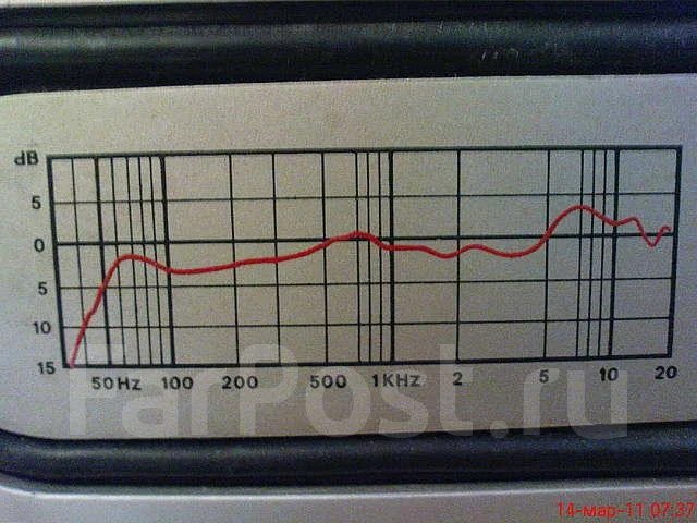

От, для порівняння декілька графіків АЧХ різних колонок:
25АС-128 має горб на 1К та провал на 2-4К. Думаю схожа характеристика буде і у Sven Grand
Зображення

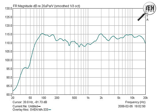

SVEN MA-333 має провал на 500-1К із горбом на 2К та відносно рівним ВЧ
Зображення

Таким чином, сказати однозначно - яка саме АЧХ буде у цих дорогущих Свенів, так як це буде сприйматися особисто тобою - дуже важко :)
