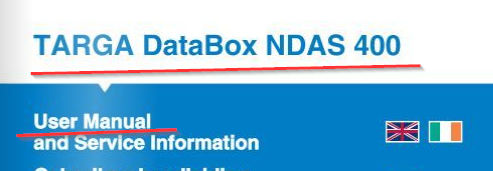

А все варианты соединений USB А <> USB А Это либо OTG, либо тогда с двух сторон нужен софт, который увы, на телик не поставить.
Ну сами посудите, телик прочитал вашу псевдо-флешку, закешировал список файлов, начал показывать кино, а вы по сети удаляете или изменяете файл.

немає до нього мануала людського.Rimlyanin:Мануал читали? Там ни одного упоминания ни про IP ни про вебинтерфейс
Це вже сам допер.

Rimlyanin
там лише підключення по USB і далі ні слова що і як робити.
Уже в рнеті вичитав інфу по іншим подбним приблудам, що ніяких одночасних під'єднать Lan + USB. Або, або.

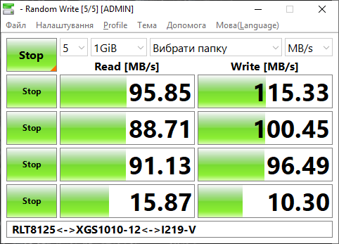

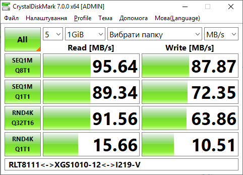

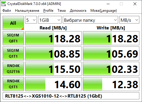

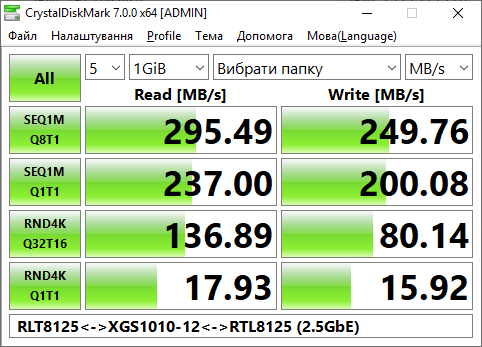

І так, я нарешті проапгрейдив свою мережу до швидкостей більше 1 гігабіта. Поки що до 2.5Gb, а там побачимо. Спочатку хотів взяти QNAP QSW-1105-5T з п'ятьма портами 2.5GbE, але на час замовлення він продавався тільки в одному тайванському інтернет магазині і притягнути його в Україну було дорого і складно. Так що я розжився Zyxel'ом XGS1010-12.
Ну і головне - тести, щоб зрозуміти чи варто було заварювати цю кашу. NAS самозбірний, OpenMediaVault 5, материнка на Intel Z170, Celeron G3520T, звичайний софтовий mdadm RAID5, ext4. Харди - збірна солянка з старих 3TB 3.5" Hitachi/Toshiba на 7200 обертів. Харди на половину повні, так що запис іде не в найшвидші сектори.
З початку те що було до - інтегрована гігабітна мережева карта на RTL8111 на десктопі і також інтегрована гігабітна карта на I219-V на NAS.
