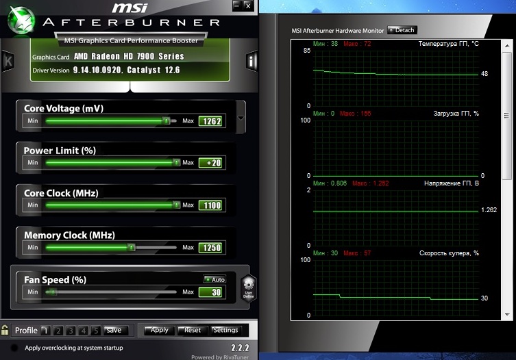

Почему я не погу выставить Core Clock больше 1100?

Vincent66
Для увеличения частотного предела программы следует открыть в блокноте файл MSIAfterburner.cfg, расположенный в папке программы. Найти в нем такие строки:
UnofficialOverclockingEULA =
UnofficialOverclockingMode = 0
И придать им следующий вид:
UnofficialOverclockingEULA = I confirm that I am aware of unofficial overclocking limitations and fully understand that MSI will not provide me any support on it
UnofficialOverclockingMode = 1
Сохраняем файл, закрываем его и перезагружаем программу.
Подробнее: http://www.overclockers.ru/lab/42213/O_ ... kartu.html" target="_blank

Спасибо) а до скольки примерно безопасно розганяьт память? и есьт ли смысл? илбо видел разгоняли больше 5000 а у меня стандартом 1250)))

только что сделал как вы говорли и теперь вообще ядро и папять по нолям стоит и другое значение нельзя выставить

Внимательно прочитайте статью и ничего не перепутайте в изменении,проверьте еще раз,все должно работать,проверенно.
Особого прироста разгон памяти не дает,у меня стабильно работает на 1800. Вы пишите 1250,только это значение нужно умножить на 5.

В последних версиях Afterburner соглашение можно не вбивать. Как и ранее, просто поставить 1 в графе UnofficialOverclockingMode.
Vincent66:ядро и папять по нолям стоит и другое значение нельзя выставить
если драйвера beta, но последнюю whql-версию поставить.

На скрине 12.6 стоит,не бетка...

не катит...как выставляю просто оверлок моде то всеравно пропадают значения.

А мне как раз на руку это свойство беты 2.2.2, оставлять доступным только Power Limit и вентилятор. Т.к. в GPU Tweak, этого лимита нет.
Теперь могу ставить Pl в AB не сбивая основные настройки из Tweak, и они нормально работают в паре.

Имеется ввиду бетка не Каталиста, а бетка AB.
Vincent66, поставьте AB 2.2.1.

Спасибо,пока прошел 11-й марк на 1250 по ядру и 1800 по памяти,больше пока не мучал :shuffle: ,ищу сейчас стабильность на 1100 при минимально возможном напряжении ;) У меня в ав 2.2.2 все прекрасно работает,лимиты снялись,не пойму чего у вас не работает :insane:

у меня только с 2.2.1 снялись лимиты
