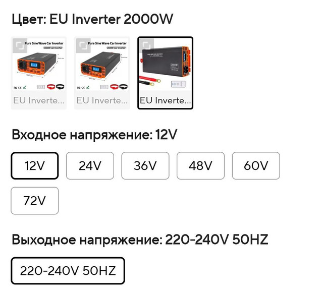

От є інвертори в Китаї DATOUBOSS наприклад на 2000Вт.
Можна обрати версії на 12, 24, 48, 60, 72В.
Ціна - ОДНАКОВА. З точністю до копійки.
Можна взяти на 72В та зекономити на товщині дротів. А зекономлені гроші (і ще доведеться докласти) витратити на дорогущу БМС. Бо БМС 8S та БМС 24S коштують "трохи" різних грошей.
