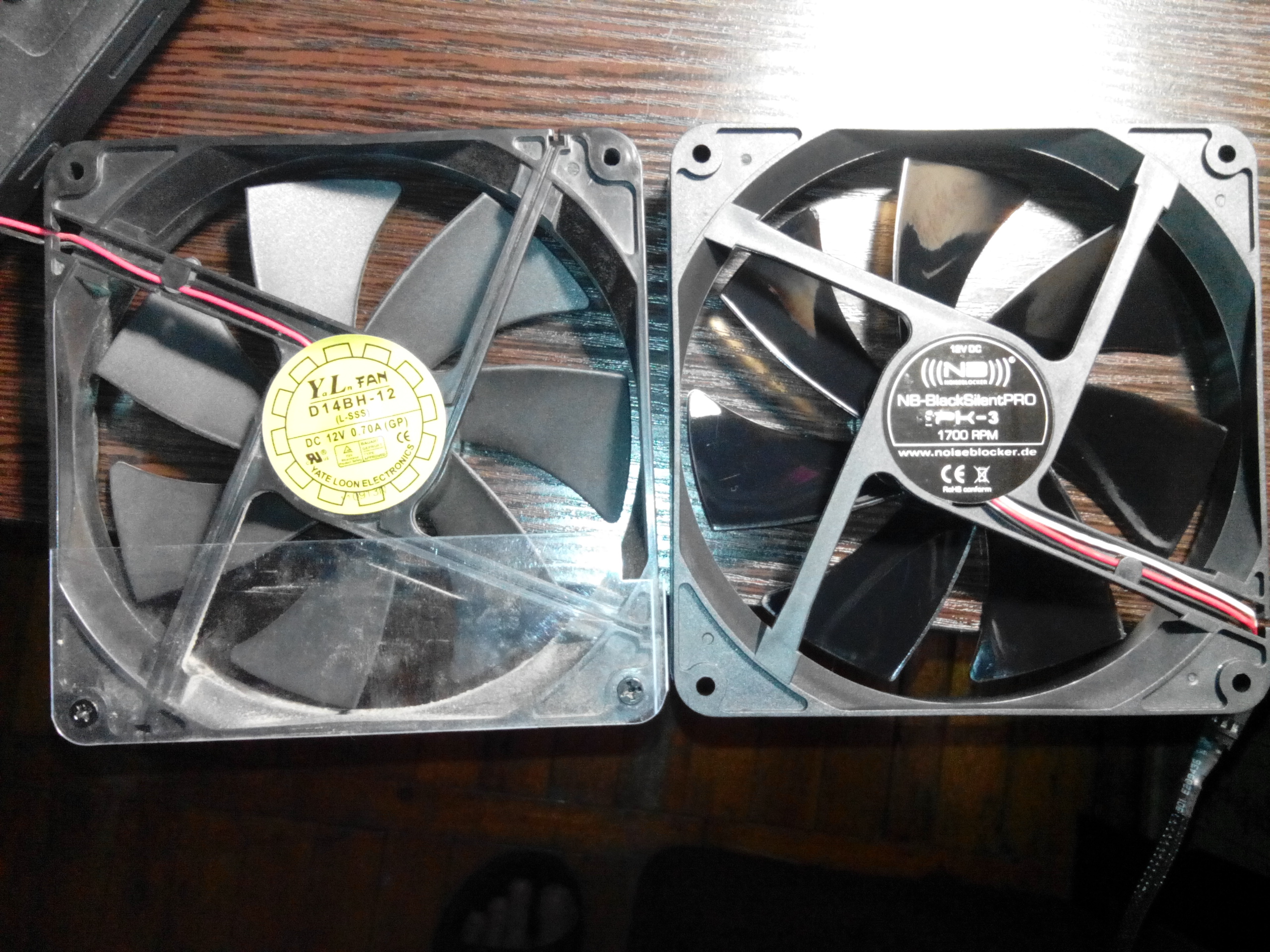

"Помирает" шарикоподшипниковый крутилятор в блоке CHIEFTEC Nitro BPS-750C (Yate Loon D14BH-12 размером 140 мм)

Установил давно, все небыло времени отписать... (ковырял другие системники).
Установка не заняла много времени, даже не пришлось отключать БП, просто разобрал и повернул...
Откусил проводки, припаял по "цвету", изолировал термоусадочным кембриком и вывел тахометр на материнку (благо вентиль комплектуется двумя, разными по длине, удлинителями да еще и в оплетке).
Получилось ~700 об/мин даже в стрес тесте ОССТ (ну где проц вместе с видяхой грузит). Дует слабенько, воздух Очень холодный, то есть блок при нагрузке профильной системы не греется! обороты так и остались ~700 об/мин... (при родных корпусных фиг услышишь
