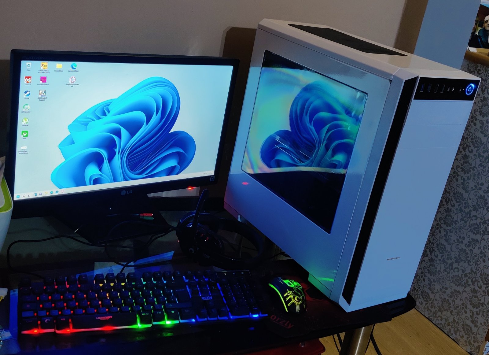

Fen4eG
- Откуда: Элк
Поехали, номер 2
1. HP z420 , Modecom Oberon Pro White , 16GB Ram 1333MHz , Xeon 1620 V1 + Corsair H45 , R9 280x 3gb 384bit , 256ssd + 1tb HDD (RB:TG Oberon Mod)
- спойлер
Fen4eG
- Откуда: Элк
Но и номер 3
1. HP z420 , RB:TG White Mod Case , 32GB Ram 1600MHz , Xeon 1620 V1 , R9 280x 3gb 384bit , 256ssd + 1tb HDD
(с) Fen4eG RB:TG
- спойлер
(с) Fen4eG RB:TG

божечки , красота. Белый последний вар вообще ураган. Расскажите как красили. Мой мод был когда-то был заказчик,попросил карбон стиль и я обклеивал 3 станции в его пленку виниловую под "Сarbon" стиль. Очень круто получилось, но и легче. Здесь же работа поинтереснее.
Fen4eG
- Откуда: Элк
nochnik89: ↑ 13.01.2022 09:09Шуруповёртом спокойно рассверливаются все заклёпки и перекрашиваются отдельные части корпусаens12: ↑ 10.12.2021 10:02 Fen4eG
божечки , красота. Белый последний вар вообще ураган. Расскажите как красили. Мой мод был когда-то был заказчик,попросил карбон стиль и я обклеивал 3 станции в его пленку виниловую под "Сarbon" стиль. Очень круто получилось, но и легче. Здесь же работа поинтереснее.с демонтажем пластика , тоже проблем не было . Всего 3 защёлки
nochnik89
- Откуда: Планета Земля
Fen4eG
я не про разбор , а про метод покраски. Грунтовали ?
Fen4eG
- Откуда: Элк
Кстати, нет, боялся без грунтовки, а зря, краска от производителя была отличная , немного наждачки с мелким зерном и белая с баллончика лягла как родная:)
