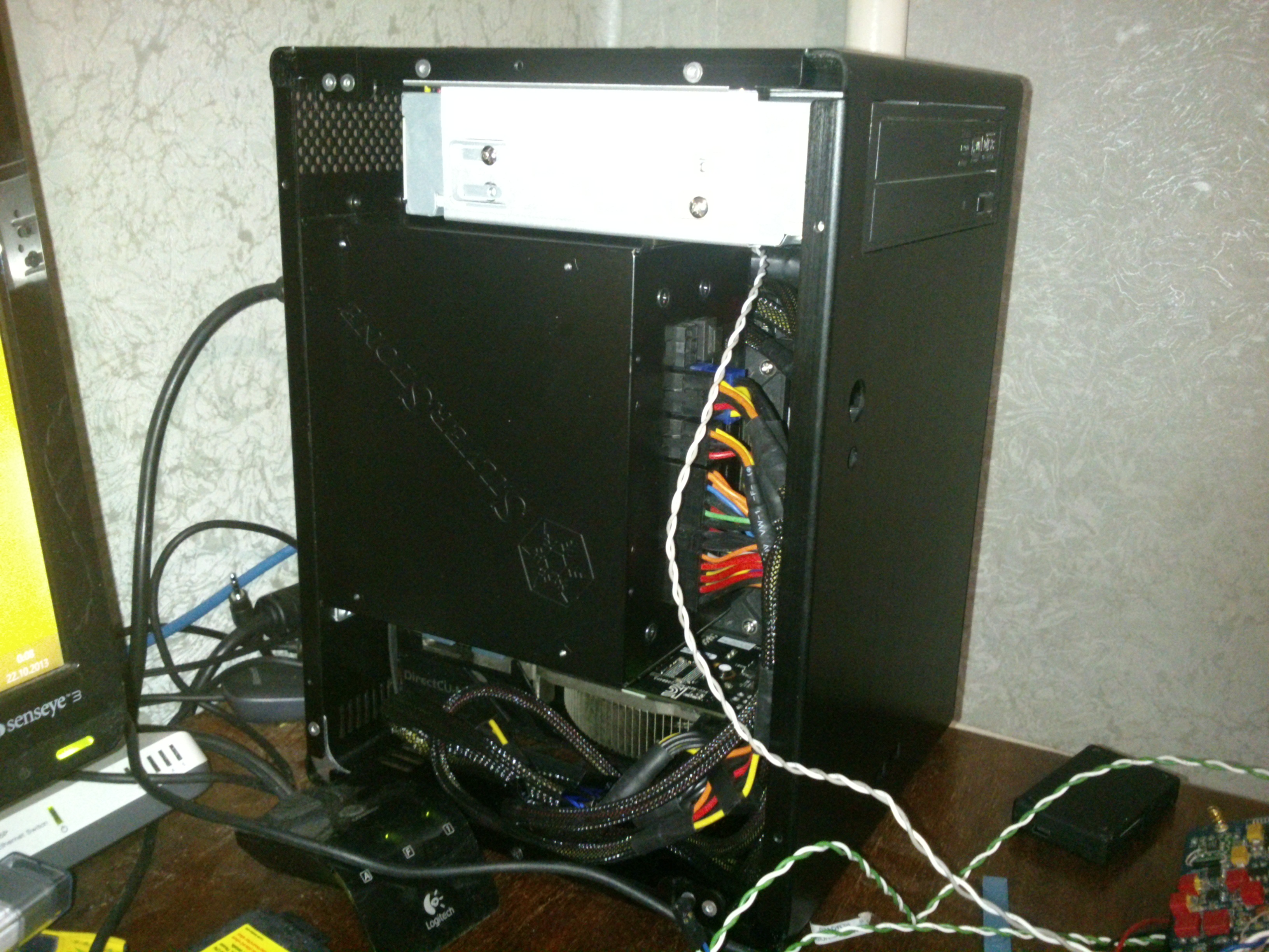

Произведен пробный запуск сего чуда:
Проводами пока не занимался, их нужно переделывать, т.к. слишком длинные. Система охлаждения корпуса собрана частично, пока отключена.
На фото, как видно, PC-Q07, самый маленький корпус под Mini-ITX с возможностью установки полноразмерных комплектующих. А внутри у него - i5-3470 и GTX 760 DCMOC. Чтобы это все не сварилось, придумана оригинальная система охлаждения корпуса, включающая два 120-миллиметровых тонких вентилятора, работающих на вдув. Один из них выглядывает из-под видеокарты, второй будет установлен в спец. воздуховод и дуть горизонтально со стороны передней панели (его задача - создавать положительное давление). За счет большой ширины видеокарта разделяет корпус почти полностью на два отсека, таким образом горячий воздух от нее не будет поступать в зону ЦП, а выходить через перфорацию на боковой стенке, чему будет также способствовать нагнетающий вентилятор на нижней панели.
В общем вариация на тему "как впихнуть невпихуемое", вроде все должно работать хорошо. Эх, жаль, что давно закончился конкурс подобных системников от Нвидии.

Да, еще пришлось найти новое место для установки накопителей - ни за что не догадаетесь, где они спрятались

Внутри бп что ли ?

та да ,там один БП процентов 40 корпуса занялJumper007:eikei

Оказывается, зазор между дисковым приводом и верхней панелью достаточный для того, чтобы туда пролезли 2,5-дюймовые накопители. Там стоит ссд и ноутбучный винт на 750 гиг. Решение просто прекрасное - офигенно упрощает разводку кабелей, изолирует накопители от греющихся элементов, а также он ни чему не мешают.
Кстати, зря я критиковал кулер DirectCU Mini - сама его концепция таки спорная, но конструктивная реализация очень хорошая, видно, что разработчики старались. Эффективность как у рефа, чуть тише в нагрузке и более шумный в простое (по сравнению с рефом). Ну и 170 мм длинна - прикольная такая карточка, красивая железка, ни на что не похожая.

БП тут выполняет роль выпускного вентилятора, поэтому хорошо, что он именно полноразмерный. Подобная сборка с sfx блоком у меня была и эффективность охлаждения от применения такого бп страдает. В данном же случае применен кулер цп Prolimatech Samuel 17 с обычным 120-миллиметровым вентилем, повернутым потоком к БП. Зазор между БП и ним - миллиметра 3. Получается как бы одно целое, а забор воздуха в эту зону идет с задней перфорации и будет также осуществляться спереди от вентилятора.

А нужен ли тот привод вообще?
Вместо него можно хоть 4 2.5 девайсов втиснуть.
Я вот свой привод снял,ибо толку от него 0,а на свободное место резервуар прицепил - вообще красота,теперь хоть крышку закрыть можно

Да вот в том и дело, что нужен. Каталоги с работы на дисках иногда приходится гонять, копировать их влом.
Если снять привод у данного корпуса, то туда можно поставить тонкий 120-миллиметровый радиатор, то есть можно, к примеру установить на видеокарту недоводянку. Только а) нужен обдув врм, поэтому придется резать дырку под вентиль внизу все равно и б) в таком случае искать место для накопителей (а места там таки почти нет). Этот вариант вообще рассматривался, это и была первоначальная идея, но потом все же от него решено было отказаться, т.к. он более геморный и дорогой в реализации и без очевидных преимуществ.

а где же звук?

Нет звука. Риалтек пока. Потом будет внешний цап. Это ж не Q11, сюда только одна карта расширения лезет и мАТХ плату нельзя всунуть. И то пришлось пилить корпус.
