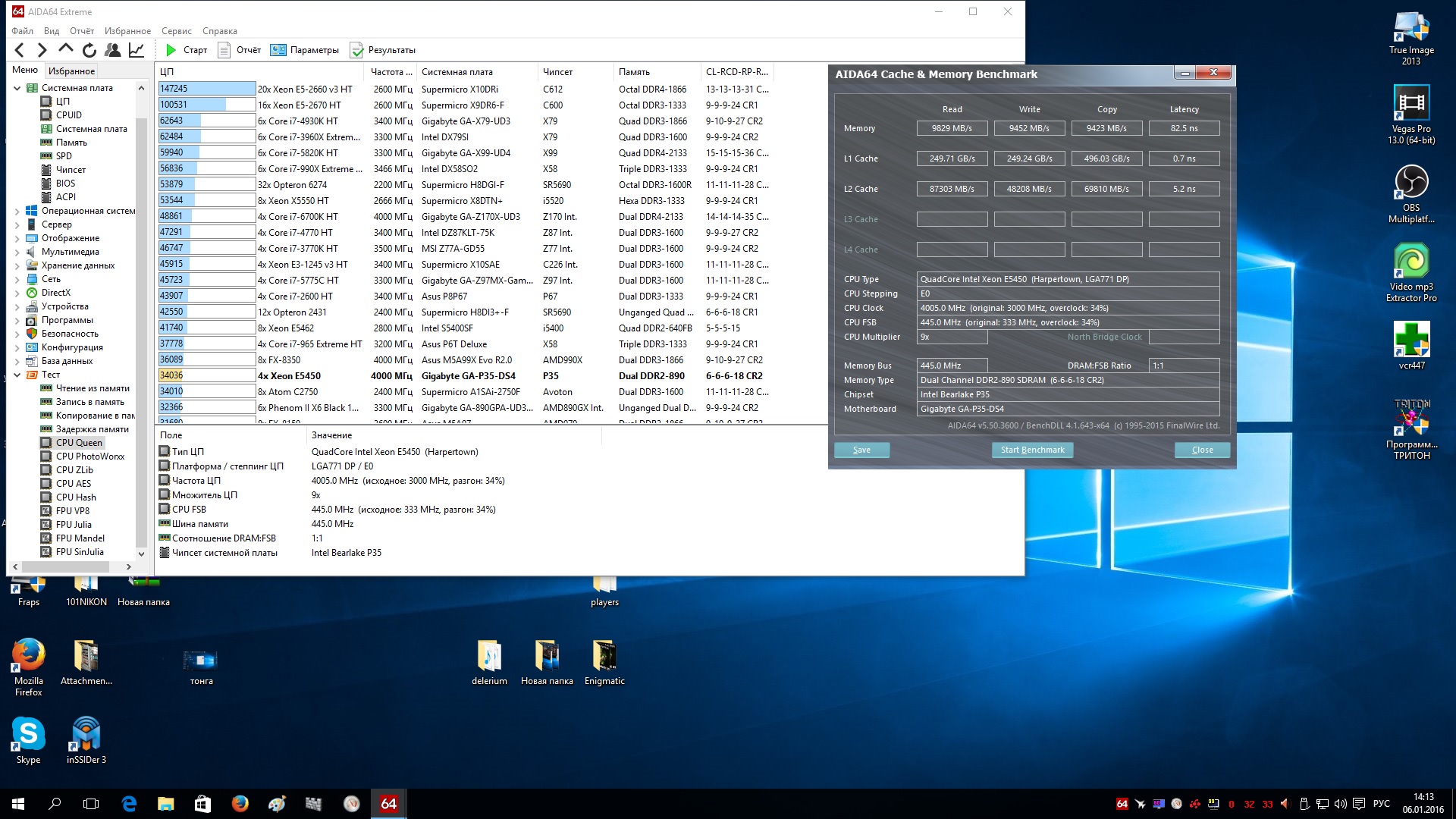

наэкспериментировал вот такое,цифры такие же как и при 1066 но сбольшими таймингами ,ну и перфоманс левел 8!!!!
питание +0.2в
Добавлено через 21 минуту 16 секунд:
и в таком режиме +20гб\с по скорости кеша л2 в процыка :eek: как это ?(простите за простыню ребята :shuffle: ,но это очень интересная инфа!!!!)

avtoelectrik у меня при 450 шине вообще запускается только на 10ке перформанс лвл если память в синхроне. а в рассинхроне 8ку нормально пашет. ну и показатели памяти я приводил. :dontknow: л2 кеш пошустрее в записи и копировании. перформанс лвл хорошая фишка.
