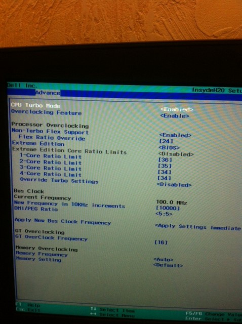

karabasius
Аватара пользователя
Сообщение
Charger67:-Shadow-,есть ли смысл в процах 4930-40мх в alienware 18,какие температурки в при 4ГГц?Просто у самого такой,но с самым простым 4700.Все хочу заставить работать его на 3,4ГГц ,но никак не получается.
у меня тоже 4700 но в биосе без проблем ставица
хотя чястоты понизил на 1.8- 2.4 (нет надобности выше )

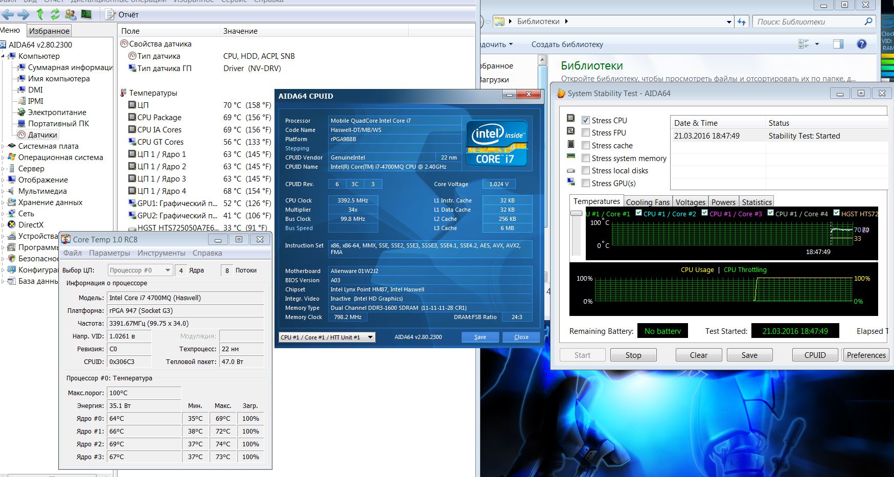

karabasius
Сообщение
Charger67:
karabasius: у меня тоже 4700 но в биосе без проблем ставица
Ну так-то я тоже ставил,а вот в стресс-тесте со всеми манипуляциями он только на 3,3 ГГц первые 28 сек работает,а потом скидывает до 3ГГц(заканчивается время буста).Что-только не ковырял в настройках- не выходит его на 3,3 на постоянку завести,хотя температура в порядке.
у меня норм
токошто прогнал
