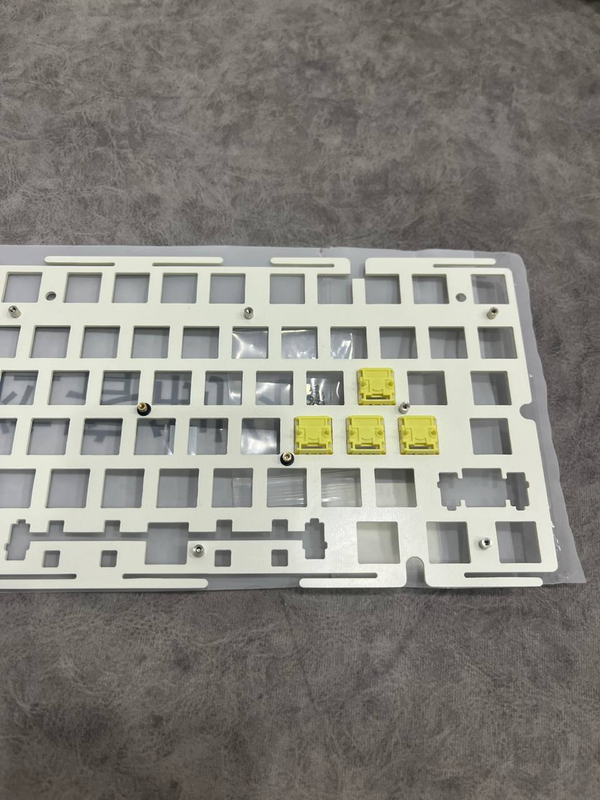

leif: 30.11.2025 11:20це той, що фр4?
Почав рахувати стійки... китаєць приколіст. Місць під стійок 12, а поклав лише десять. :insane:
Відправлено через 44 хвилини 52 секунди:
Це ще півбіди, як виявилось. Мали б бути 3.5мм висотою, а вони по факту десь ближче до 3.45мм, із підручних засобів зробив бутерброд зі спейсерів 0.5мм і вплавних стійок 3мм. Тобто я або можу юзати це у такому вигляді, або наробити цих бутербродів на весь плейт, щоб по хвеншую :laugh: Але думаю я дарма шукаю проблему у тих 0.05мм :shuffle:

feniks_tm: 30.11.2025 22:30Мали б бути 3.5мм висотою, а вони по факту десь ближче до 3.45мм, із підручних засобів зробив бутерброд зі спейсерів 0.5мм і вплавних стійок 3мм. Тобто я або можу юзати це у такому вигляді, або наробити цих бутербродів на весь плейт, щоб по хвеншую Але думаю я дарма шукаю проблему у тих 0.05мм
так зберіть без спейсерів і подивіться чи все ок звучить і відчувається. якщо так -- залишайте, якщо ні -- додайте. стійки це які саме? про що мова? я не дивився який в цій клавіатурі маунт детально

leif: 01.12.2025 15:05 стійки це які саме? про що мова? я не дивився який в цій клавіатурі маунт детально
Між платою і плейтом, очевидно. Але то таке, я проблему на рівному місці шукаю, головне що було чим замінити з підручних засобів) Допуски по отворам під свічі звісно так собі, Unionwell то в основному нормально сідають, але і їх місцями можна буде запросто з капами вирвати. А от деякі подовбані стокові від Weikav взагалі не фіксуються в певних отворах. Нажалівся китайцю по обом пунктам, хай вносить правки :shuffle: Але то марна справа щось там мусолити, поки не зберу клаву з ним. Завтра-післязавтра візьмусь за це.
