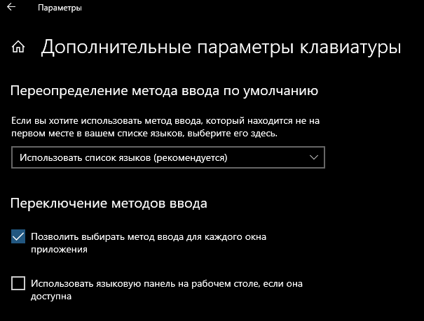

mgerchik
Всем привет.
А можно как то в десятке сделать, чтобы в каждом приложении сохранялась своя раскладка, как это было в семерке ?
Работаешь в ворде например на англ раскладке, переключаешься в браузер, там на русском например вбиваешь, и обратно альт-табом на ворд, и вот семерка автоматом возвращала англ раскдадку. А тут активная раскладка распространяется на все до космоса.
Kore
mgerchik
- спойлер
mgerchik
Kore
Вот спасибо тебе добрый человек!
Да, спрятали они эту настройку, думаю чего не нашел ее.
Kore
mgerchik
Я тоже попервоначалу удивился, пока не зарылся вглубь настроек.

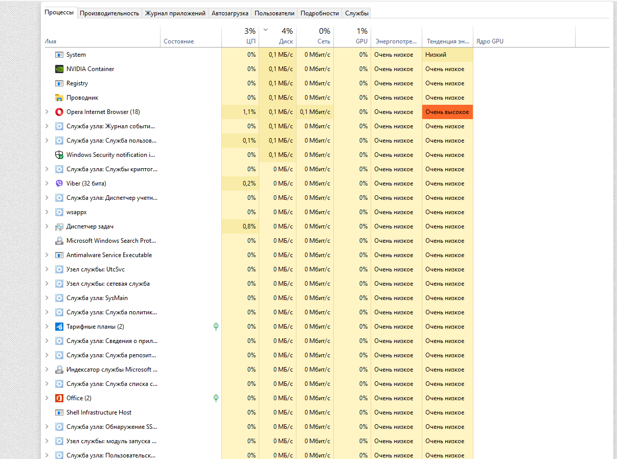

Stixx
Добрейшего дня всем посетителям и участникам данного форума.
Столкнулся с интересной проблемой, в диспетчере задач отсутствует строка физическая память!
Выглядит это так:
Выглядит это так:
- спойлер
_FYA_EXel
- Откуда: Kyiv
Сами проверяли или предполагаете?anatolikostis:установщик WinOS обязательно проверит все диски, найдет предыдущий системный, где остался загрузчик и просто добавит к нему новую запись на новую ось
ReDiBi
- Откуда: Покровск
ПКМ по имя/состояние/цп и тд. и галочку на памяти поставить
- спойлер
Stixx
ReDiBi
Ок. Огромное спасибо!
Правда не до конца ясно кто снял галочку с памяти???
