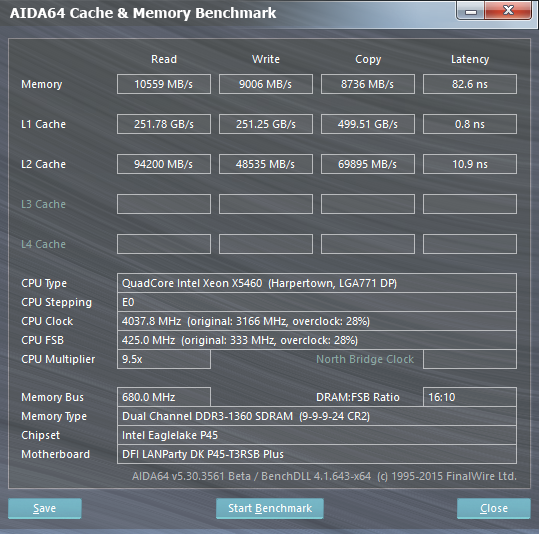

У ддр2 с низкими таймингами выхлоп веселее чем у ддр3.
Кинь аидовский тест кеша и памяти

mr_hat:
блин !!!!!да сравнивали мы тут уже это,разныцы с моей 890 и там даже у кого то ддр3 была на очень высоких частотах ну у обеих около 10000 +- ,все упирается в шину процессора.

avtoelectrik:
mr_hat: Кинь аидовский тест кеша и памяти
я знаю что все упирается в шину, поэтому попросил тест чтоб человек понял что никакого выхлопа там нет :-/

mr_hat
:beer: во во у меня примерно такие же циферки ,а то что в игре там как я приводил пример вместо 100 будет 103 и вскоре спалить память это не вариант :spy:

mr_hat: блин !!!!!да сравнивали мы тут уже это,разныцы с моей 890 и там даже у кого то ддр3 была на очень высоких частотах ну у обеих около 10000 +- ,все упирается в шину процессора.
как то не очень, у ддр2 скорость можно сделать выше и латентность ниже. у самого по памяти было 11800 чтение, при 75 68 латентность. а ну понял, так мало потому что шина 425.
