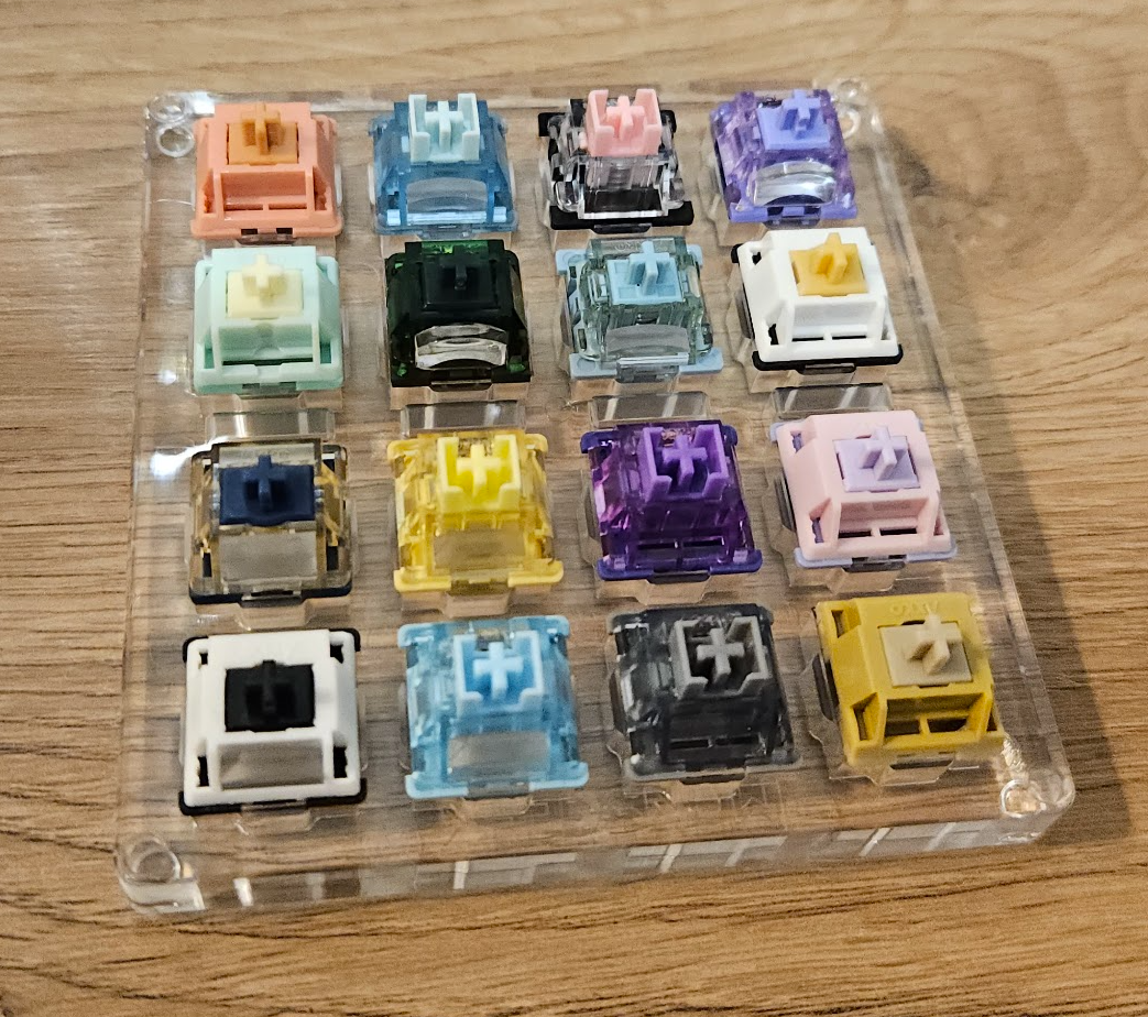

Прийшли мені тестові свічі.
Аутем
Взагалі, рахую ідею тестових наборів дуже вдалою. Поставив, клацаю другий день, слухаю. Зробив собі табличку з фаворитами. Аутеми схоже взагалі не змащені, треба буде пару штук вручну змастити, перевірити ще раз. Акко наче з цим покраще. По сайлент свічам, мені на практиці вони не дуже сподобались. Сайлент Пічі по відчуттям, щось середнє між механікою і мембранкою. Треба буде спробувати ще раз після змащування, бо труть гумкою на слух. Akko Penguin дуже схожі на Outemu Silent Lemon. Для себе зрозумів, що буду шукати не сайлент свічі, а більш тихі звичайні.

Я б спробував сайленти більш високого рівня. наприклад, TTC frozen silent v2. у мене такі є і хоч я в цілому далеко не фанат сайлентів, не сказав би, що в їхньому випадку тертя знешумлюючих елементів це те, що може напрягати. не мав справи з дешевими сайлентами особисто, але по відгуках різниця між ними і тими ж вищезгаданими TTC реально велика, так що робити висновок про всі сайленти по якихось недорогих або старих моделях не варто. Якщо мета це отримати максимально тиху клавіатуру як мінімум треба спробувати усілякі топчики перед тим як відмовлятися від сайлентів взагалі.

Треба буде замовити спробувати. Я вже подумую над варіантом того, щоб зібрати окремо 75% або 87% клаву на сайлент свічах для вечірнього геймнігу чи пізньої роботи. А 100% хай буде на звичайних. Є у них свій кайф від звуку, який губиться в сайлентах.leif: ↑ 16.11.2025 14:48Я б спробував сайленти більш високого рівня. наприклад, TTC frozen silent v2
