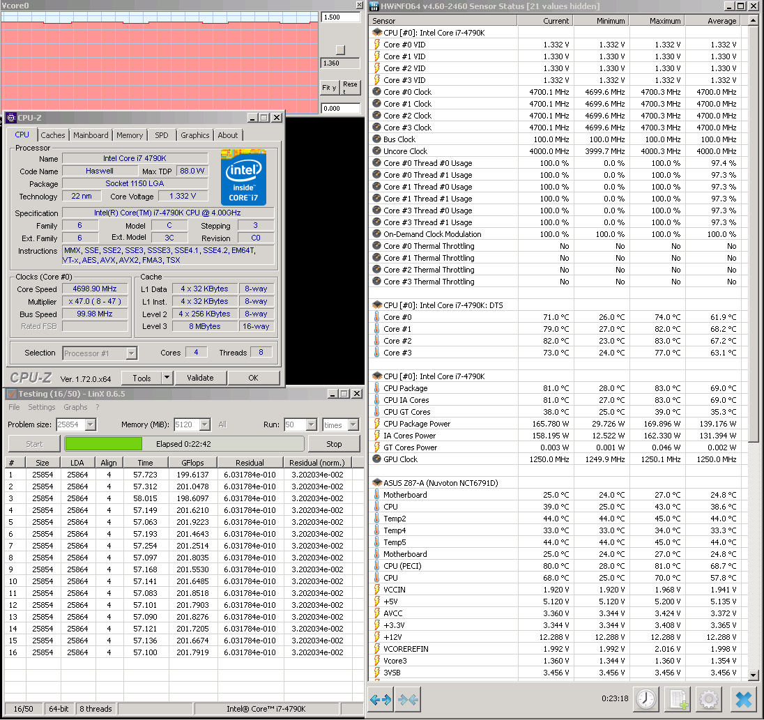

На нескальпированном камне в Линксе такие темпыЕвгений777:Да и 4770к я ставил в тот же контур - правда не скальпированный - но я его выше 4.5 не гнал.. температуры до 70 доходили. в линксе через минут 25 - и дальше устаканивались..

Тох, будешь дома, поиграйся с ЛинХ и покаж нам свои результаты. Будешь у нас своего рода эталоном

Я постараюсь) Мне запороли мой сабмит на хвБоте на 5Ггц (скрин блин не тот прикрепил - только на 4700), как раз собирался его восстанавливать. Жаль потеплело блин.
