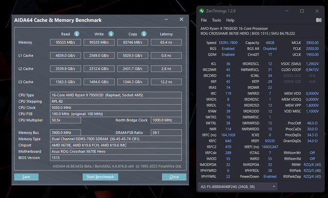

vltk
ну я уже до 640 trfc дошел - при 1,435 вторички пока вообще не трогал
Отправлено спустя 2 минуты 33 секунды:
ЗЫ
6000Cl30 64 ГБ
у меня тоже есть и он не едет выше 6600 - при любой напруге - да
а тут у него при 7800 1,65 - это тип с рашкооверов
Отправлено спустя 7 минут 36 секунд:
чипы кстати Hynix A-Die

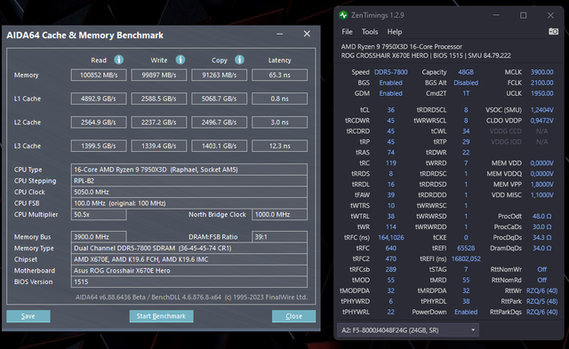

Dark_Angel3000
или у человека мать 2 слотовая что дает - или это - "для скрина"
я повторил его настройки при 1.65V - но есть нюанс)) - при запуске мемтеста - комп в ребут уходит))
кстати - через 5 мин мемтеста на воздухе - рама была уже 60 при 1,35v
вот на воде при 1,435v

На 1,435в тм5 проходимый уже очень здорово. А если выключить все tRDWR =1 и все что ниже его тоже поставьте =1. Как повлияет на псп и летенси в аиде, если конечно пойдет при при вкл. GDM. Блин чешутся руки поменять биос на 1515В, с агезой 1007В, но понимаю что на воздухе это глупо, ничего толком не попробуешь. По челу с OCN, вряд ли врет, просто мог "ошибиться" в какой-нибудь настройке зентайминга. Но можно там написать и спросить какая у него мать или поискать по его имени.

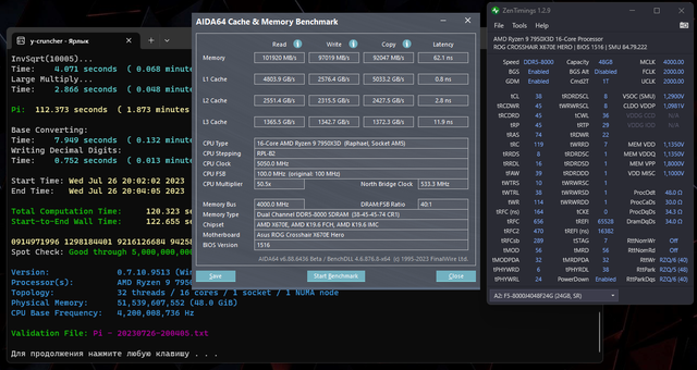

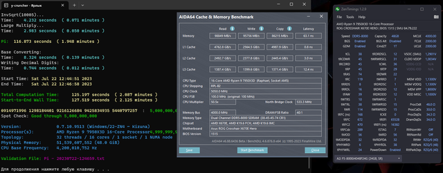

Dark_Angel3000
vltk
8000 так и не смог избавится от ошибок полностью - на любых таймингах\напряжении и vddp
опускаю до 7800 - ошибок нет
касательно фабрики - у меня с этим есть проблема - фабрика едет 2133 - но появляются микрофризы ( в той же колде к примеру) и чем частота ближе к 2000 - тем их меньше, на 2000 пропадают совсем, не встречал такого у других - вероятно особенность проца (релийный экземпляр)
Отправлено спустя 46 минут 32 секунды:
100к ПСП я по сути уже взял Отправлено спустя 1 час 7 минут 25 секунд:
такс - похоже ограничением является не частота или тайминги, а фабрика
на 2100 - это 100гиг в секунду примерно, при чем не важно 36 тайминги или 40 7600 или 8000
поэкспериментировал с фабрикой - опуская ее вниз - вплоть до 933мгц
пропорционально падает и ПСП
Отправлено спустя 1 час 23 минуты 51 секунду:
ЗЫ в частоте выше 7200 даже особого смысла нет - упирается во все те же 100гиг в секунду - лимит фабрики
